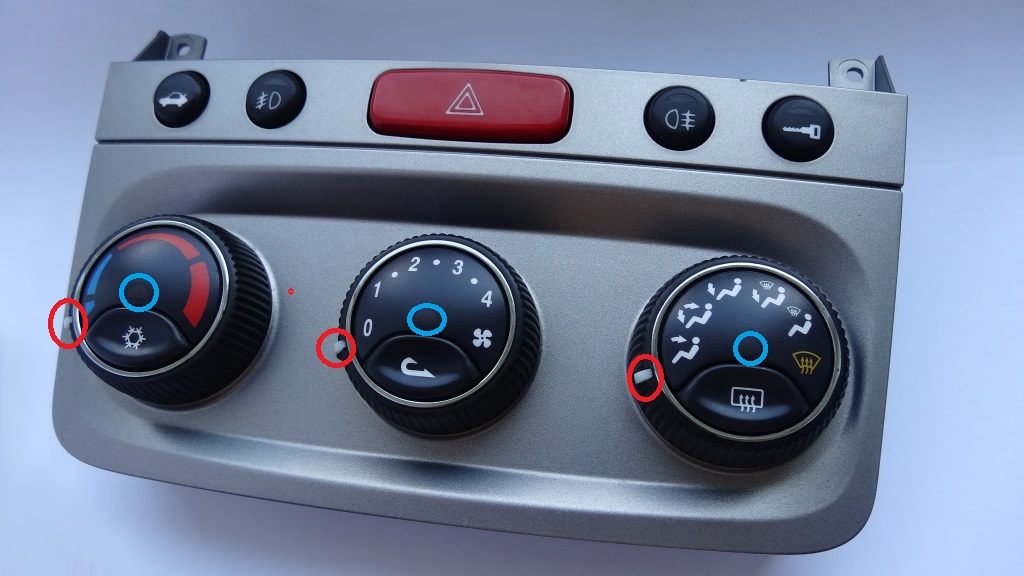

    Witam.Mam 2 pytania. 1-Czy panel klimy i awaryjnych powinien być cały czas podświetlony (choć dużo słabiej-blado) nawet jeśli światła nie są włączone? 2-Co może być przyczyną ciągłego migania km silnika w okienku w lewym zegarze? Z góry dziękuję za odpowiedzi

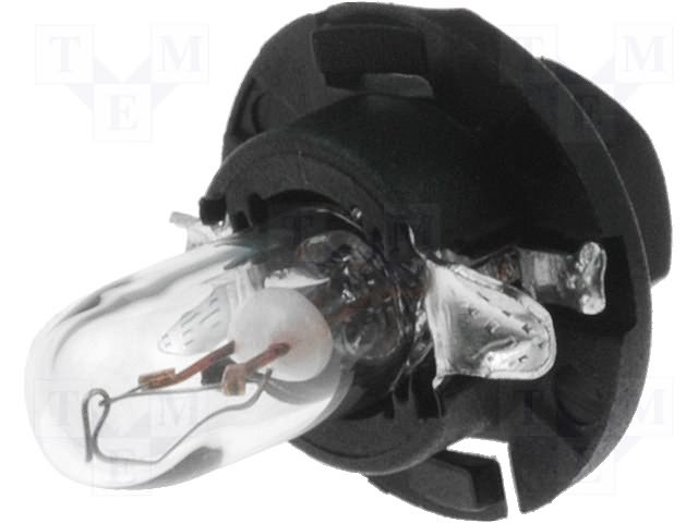

    Nie wiem czy się rozumiemy.Chodzi mi podświetlenie pokręteł nawiewu,które powinno się chyba podświetlac dopiero po włączeniu świateł.U mnie to nie działało bo żarówki były spalone.kupiłem nowe(ledy).Po założeniu działało,kiedy skręciłem panel działać przestało i to całość łącznie z nawiewem.Sądziłem że to bezpiecznik ale po około 20 minutach jazdy nawiew zaczął działać i zaczęły migać km(to pewnie wynik tego wyłączenia się nawiewu).Potem założyłem żarówki do pokręteł jeszcze raz i działa ale panel podświetla się blado bez włączonych świateł i co gorsza po zgaszeniu silnika wszystko ładnie gaśnie ale po 15 sekundach pokrętła się samodzielnie podświetlają(słabo-blado) co prowadzi do rozładowania akumulatora

    to ewidentnie masz coś pochrzanione - i prawdopodobnie stąd mruganie licznika.
    Co do podświetlenia (żeby nie pisać w nieskończoność).
    - na wyłączonej stacyjce (wyciągnięty kluczyk, lub wsadzony - ale NIE PRZEKRĘCONY) - podświetlenia NIE MA;
    - po przekręceniu (włączenie stacyjki - brak świateł) - zaświeca się tablica zegarów, ekran komputera, panel klimatyzacji, wyświetlacze klimatyzacji;
    - po włączeniu świateł - ekran komputera na desce przygasa, oraz wyświetlacze klimatyzacji przygasają (logiczne - świecisz światła, bo jest ciemno, więc nie muszą tak ostro napierdzielać - nie wszędzie trzeba świecić cały rok bez sensu światłami). Reszta - jak świeciła, tak świeci. Nie ma różnicy w mocy świecenia guzików panelu klimatyzacji.
    Jeśli po zgaszeniu silnika i wyciągnięciu klucza, panel nagle w jakiś dziwny sposób się włącza i świeci - to czas na podpięcie się pod komputer, albo odwiedziny u kogoś, kto się na tym zna...

    załóż normalne żarówki to będzie działać...ledy delikatnie się świecą często...

    Dokładnie, u mnie są we wszystkich pokrętłach założone ledy i po przekręceniu kluczyka delikatnie pali się dioda od podświetlenia regulacji temperatury, po włączeniu świateł oczywiście pali się o wiele jaśniej.

    Kolega jak usłyszy cenę za ori żarówki do panelu klimy to z krzesła spadnie 40zł za sztukę

    Po rozładowaniu się akumulatora wyciągnąłem żarówki,naładowałem akumulator i się naprawiło-km nie mrugają i na pokrętłach nic się niepotrzebnie nie świeci. Zostaje pytanie czy przyciski do świateł awaryjnych,przeciwmgłowych,otwierania bagażnika i centralki powinny być podświetlone non stop,bez względu na włączenie/wyłączenie świateł ? I ile Watów mają te oryginalne żarówki do podświetlenia pokręteł nawiewu,bo gdzieś słyszałem że 1.2W ?

    czytałeś mój wpis powyżej? Myślę, że opisałem jasno i dokładnie.
    Przy WYŁĄCZONEJ STACYJCE - nic się nie podświetla
    Przy WŁĄCZONEJ STACYJCE (bez względu na światła - czy są włączone czy nie) - panel klimatyzacji (czyli również włączniki awaryjnych, przeciwmgielnych, otwieranie bagażnika oraz przycisk centralnego) się podświetla.
