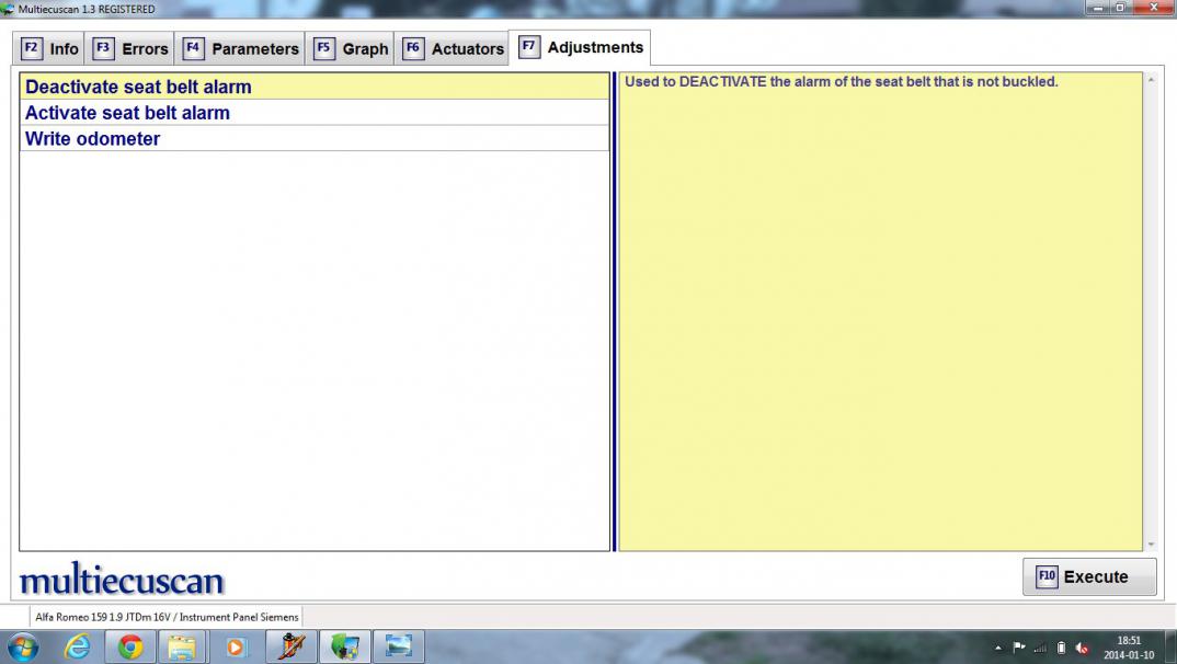

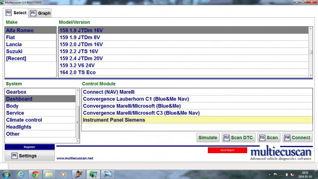

    Troszkę się wtrące:
    Deska (ICP)->Instrument Panel Siemens->Regulacje->Dezaktywacja alarmu niezapiętego pasa bezpieczeństwa

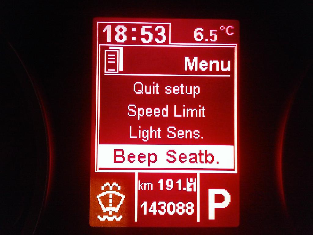

    Obiecalam napisac za 20h, ale widze, ze kolega juhass zdazyl juz odpowiedziec
    Jesli ktos chcialby zobaczyc obrazkowo ta zmiane w wersji angielskiej to ponizej screeny:

    Jak widac na 3 zdjeciu, po tej operacji zyskujemy dodatkowa opcje na wyswietlaczu wielofunkcyjnym miedzy zegarami
