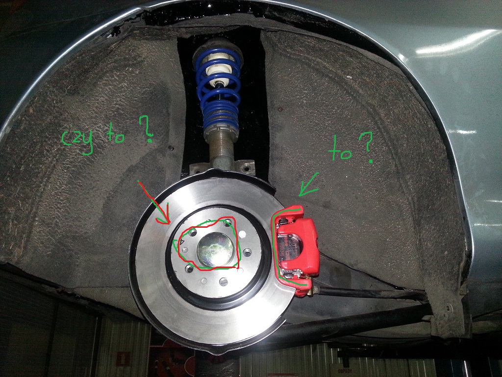

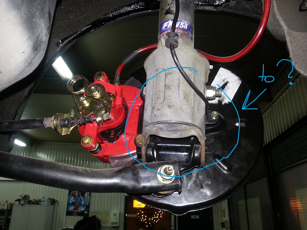

    Wiesz co mam tu na mailu że wstawiałeś jakieś fotki w załączniku.. ale edytowałeś post.. to na tych fotkach co wstawiałeś to widać zacisk i brzeg zewnętrzny tarczy.. a osłona jest z tyłu i jej w ogóle nie widać.. więc może Tobie chodzi o przyrdzewiały brzeg tarczy ten do którego przykręca się felgi?
    Zaznaczyłem 3 możliwe opcje na 2 fotkach powiedz o który kolor Ci chodzi tego co zaznaczyłem

    Aaa no ok to jak jesteś pewien że o osłonę Ci chodzi.. to one dostępne tylko w ASO.. wiem że są one niedostępne na tą chwilę w AutoSklepie24 ale ja tam kupowałem moje nowe.. koszt od sztuki 53zł za jedną tylną.. także napisz po prostu do Autosklepu i oni Ci sprowadzą tą osłonę.. tyle że jest mały problem.. przypomniało mi się że tej osłony nie założysz ani nie zdejmiesz jeśli masz łożysko i piastę włożoną.. także o ile nie masz do wymiany dwóch piast i łożysk (bo nie da się ich zdjąć i założyć ponownie) to nie wymienisz samych osłon..
