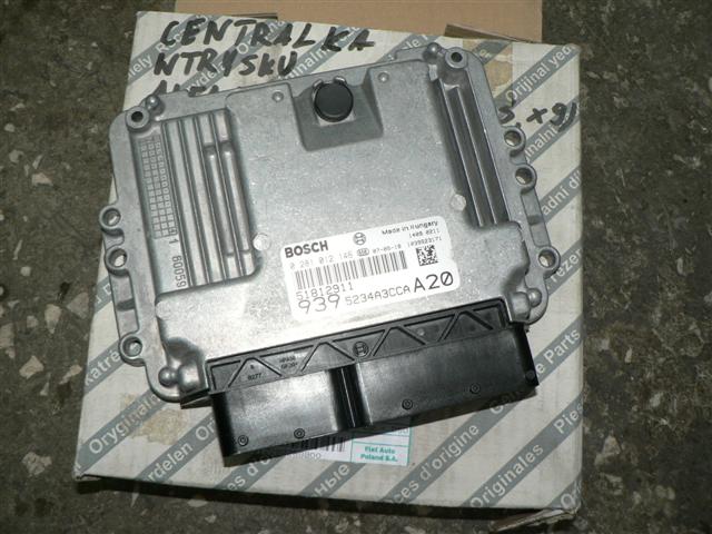

    Nie zakumalem, wkleje zdjecie i na przykladzie mi powiesz ok ?

    Jakiego typu błędy masz, że myślisz o wymianie ECU? Mój samochód też potrafi ześwirować i padł pomysł wymiany ECU. Ale u mnie to po prostu pomysł, który wynika z braku innego pomysłu. Czasem auto potrafi nie zapalić i wtedy w ECU mam szereg różnych błędów (np. jednocześnie błąd przepływomierza, czujnika temp, ciśnienia doładowania). Na komputerze pokładowym pojawia się komunikat "speed limit 240 excedeed". Generalnie szereg błędów, które myślałem że mają związek z brakiem prądu, ale działo się to przy nowym, świeżo naładowanym akumulatorze. Na razie wydarzyło się to tylko u mechanika w garażu, więc tematu nie zgłębiłem. Po odpaleniu auta problem nie wrócił. Ale coś jest na rzeczy.
    BTW zdjęcie wkleiłeś słabe. Ale HW number masz chyba nad kodem kreskowym, zaczyna się od 0 281. Numeru SW raczej na obudowie pewnie nie znajdziesz, bo to numer oprogramowania, więc każdego wgranie nowego oprogramowania w ASO powinno ten numer zmienić.

    Nr hw tak jak napisałem wcześniej i poprzednik: 0 281 ...
