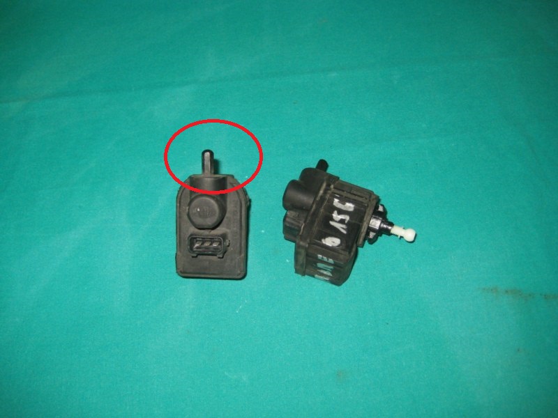

    Czy ten bolec w czerwonym kółku służy do manualnej regulacji lampy?

    Tak.

    Sprawa póki co załatwiona, silniczek odłączony i lampa ustawiona. Będzie cieplej to pokombinuje z nowym silniczkiem
