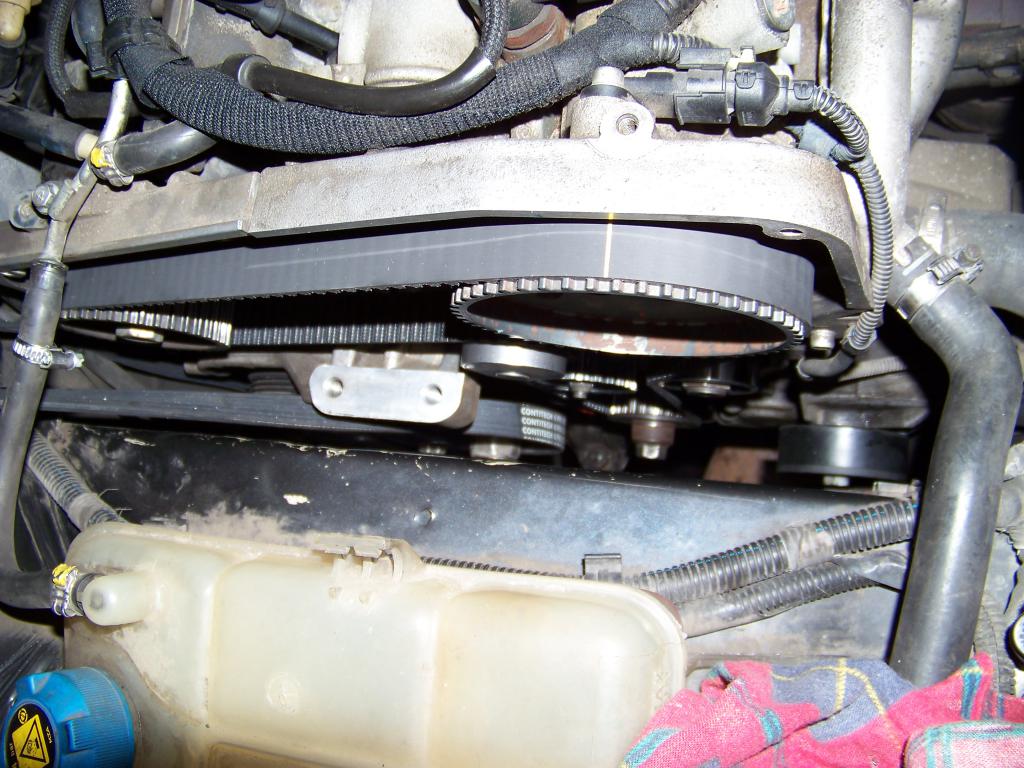

Zaraz po wymianie rozrządu zaobserwowałem problem z paskiem, pomimo właściwego napięcia paska(wskazówka naciągu pokrywa się z otworem na podstawie napinacza), otóż pasek zsuwa się w stronę skrzyni biegów. Biegnie dosłownie na krawędzi koła pasowego i koła pompy wody. Części jakie użyłem: pasek conti,napinacz litens,pompa wody dolz,rolka prowadząca ina. Nie sprawdzałem ich osiowości przed montażem w każdym razie nie wiem co teraz z tym problemem zrobić. Przed wymianą pasek "biegł" bliżej zewnętrznej krawędzi koła pasowego. Na zdjęciach dokładnie widać na czym polega problem.
Przy wymianie kierowałem się wyłącznie swoimi znakami ponieważ nie posiadam blokad.
Dodam jeszcze, że pasek zostawia spore ilości gumy na rolce prowadzącej(zaznaczyłem na foto)
Ktoś przerabiał taką sytuację u siebie po wymianie rozrządu?
