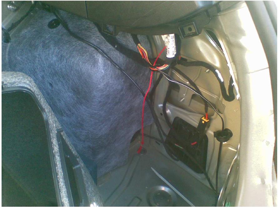

    Witam, jak w temacie, mozecie mi powiedziec gdzie jest on zamontowany??? mam w podsufitce wlacznik parktronika ale wiem ze poprzedni wlasciciel zmienial tylny zderzak i nie ma teraz w nim zamontowanych czujnikow dlatego zastanawiam sie czy ich nie zamontowac.

    eLearn mówi:
    It is located in the luggage compartment, on the right rear side panel

    ale to gdzies pod materialem szukac?? czy to na wierzchu powinno byc??

    Pod materiałem po prawej stronie. eLearn pokazuje, że praktycznie cały "trim" bagażnika jest do demontażu...

    Jak znajdziesz to daj znać gdzie się mieści centralka bo od czasu do czasu mi się zawiesza może od wilgoci zaśniedziało coś w niej
