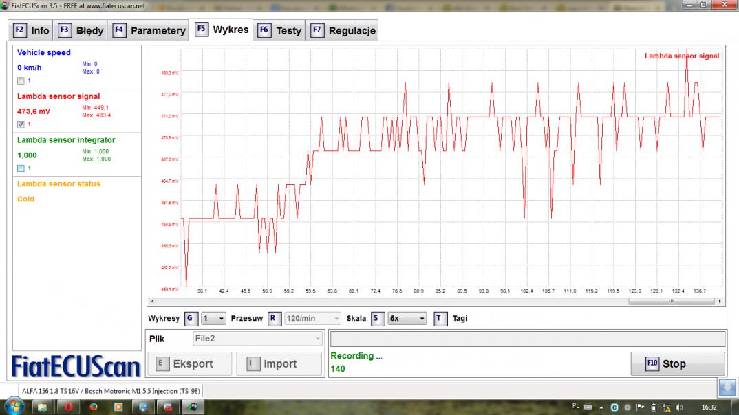

    Witam.
    Mam problem z moją Alfą, mianowicie szaleją mi wolne obroty (spadają do 540) i jest cholernie zamulona max co z niej wycisnąłem to 185 km/h no jak na silnik o mocy 144km to chyba te dodatkowe 44 gdzieś mi spier*&^%ły. Podłączyłem ją pod kompa i wywaliło mi błąd P0170 błąd lambdy, a niedawno co ją wymieniałem.
    Mechanik polecił mi tę:
    http://www.motointegrator.pl/produkt...-0-258-003-772
    A poprzednią miałem:
    http://www.motointegrator.pl/produkt...-0-258-006-388
    Jako że nie znam się za bardzo umieszczam pod spodem wykres z programu FiatECUScan jak i logi spakowane do .zip
    alfa2.zip
Nazwa:	ECUScan_Lambda_Error.jpg
Rozmiar:	91.4 KB

    Robiłeś reset parametrów adaptacyjnych?? Kasowałeś błędy po założeniu nowej?? Sprawdzałeś przepływkę??

    Błędy kasowałem, przepływki nie sprawdzałem. Nie wiem jak sprawdzić przzepływkę w tym programie

      A i jeszcze jedno co do tej lambdy czy czasem poprawny zakres falowania nie powinien być od 0.1 do 0.9, u mnie jak widać jest 0.4~0.5. Przed wymianą wykres był totalnie martwy.
