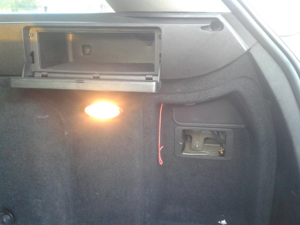

    Moze to opisze bo niestety nie wiem gdzie byla w tym aucie dokladnie zmieniarka. a wiec tak po prawej stronie bagaznika 2 schowki , 1 maly ( klapka plastikowa ) - za nia nic nie ma ,
    2 schowek wiekszy ( klapka taka jak tapicerka ) z ktorej mozna dosc do np zarowek , w tym schowku owszem znajduje sie jeszcze jakas dodatkowa klapka plastikowa , ale jak ja sciagne to niestety nie widze zadnej skrzynki bezpiecznikow :/
Nazwa:	1396111378518.jpg
Rozmiar:	62.1 KB

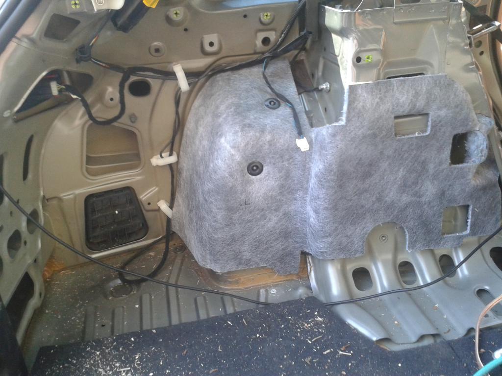

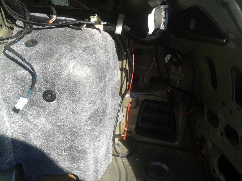

Nazwa:	1396170584224.jpg
Rozmiar:	121.9 KB
ID:	126481 prawa strona bagaznika
Nazwa:	1396170666015.jpg
Rozmiar:	102.2 KB
ID:	126482 a to lewa. Kolego mozliwe ze faktycznie to zalezy od wersji wyposazenia

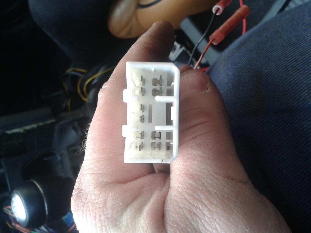

    Czyli sprawa sie wyjasnila. Poprostu brak wiedzy robi swoje. Przy okazji mam jeszcze jedno pytanie. Moze ktos bd wiedziec co to za kostka ; Kliknij obrazek, aby uzyskać większą wersję
Nazwa:	20140326_163557.jpg
Rozmiar:	64.5 KB
ID:	126492 znajduje sie ona za radiem ( z tego co sie orientuje nie jest to kostka od radia ) dlugoscia pasuje do przedniego schowka badz do tylu srodkowego tunelu. Moze ktos wie do czego ona jest ?
