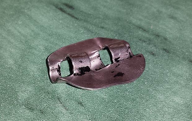

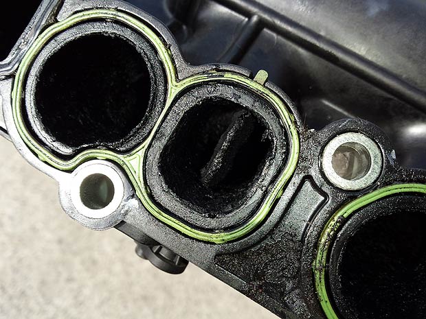

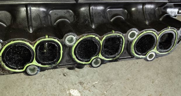

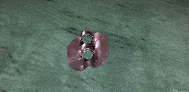

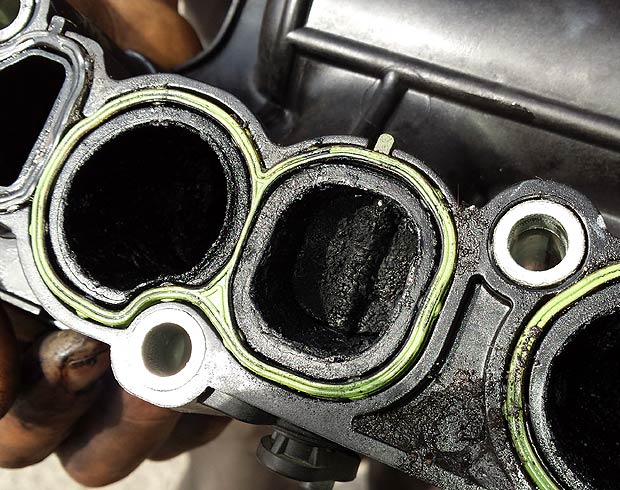

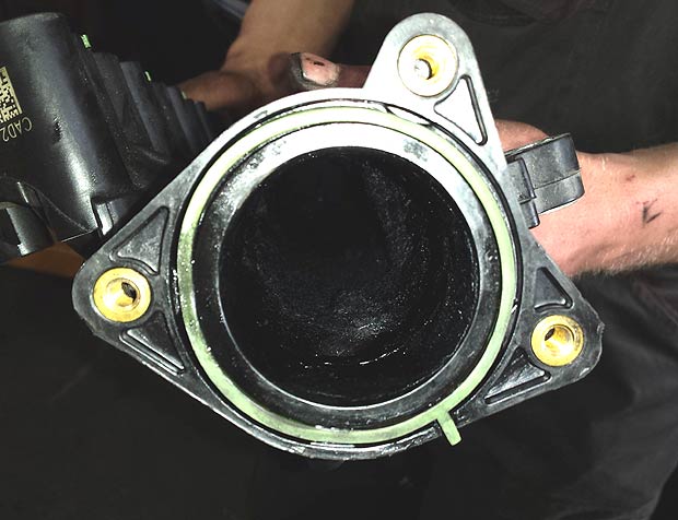

    Poruszony został na forum wątek klap wirowych w 2.0 JTDm i prawdopodobieństwa ich urwania się (co jak wiadomo ma miejsce w przypadku pozmianowych kolektorów przy 1.9 16V, także wyposażonych w klapy wirowe). Tak więc w ramach odrabiania zajęcia domowego dobraliśmy się do jednego 2.0 JTDm w celu demontażu kolektora - aby ocenić stan jego zabrudzenia oraz szanse na samoistne wyrwanie i zaciągnięcie do silnika klapy wirowej.
    Samochód będący przedmiotem prac był z 2009 roku produkcji, przebieg 140 tysięcy kilometrów. W 2.0 JTDm montowano zaledwie jeden typ kolektorów - wg mnie tożsamy z kolektorami POPRAWIONYMI, występującymi w Insigniach i reszcie aut z grupy Opla. Klient, będący właścicielem pojazdu, uskarżał się na nieco zbyt słabą "górę" silnika - po przekroczeniu ok. 3500 obr/min silnik delikatnie tracił ochotę do dalszego rozkręcania się.
    Na zdjęciach, które zamieszczam poniżej, widać zarówno stopień zabrudzenia kolektora, jak i budowę samej klapki. Klapka wykonana jest z cienkiej blachy, jednak sposób jej mocowania do stalowej osi (jest "nawlekana" na ośkę) wyklucza możliwość wyrwania klapy - próbowaliśmy rwać klapę kombinerkami w celu przetestowania jej wytrzymałości i nie poddała się. Osobną sprawą jest nagar, który nie jest aż tak duży jak w przypadku silników 1.9 16V, jednak niestety nadal się osadza w kolektorze, powodując zmniejszenie średnicy otworów wylotowych. Po wyczyszczeniu nagaru oraz całkowitym usunięciu klap samochód nie wskazuje żadnych błędów silnika (tak więc nie jest konieczne wyprogramowywanie sterownika odpowiedzialnego za zmianę położenia klap), podczas próby drogowej nie zaobserwowano żadnych negatywnych zjawisk - auto ciągnie bardzo wyraźnie od prędkości obrotowej ok. 1600 obr/min i do samego odcięcia nie ma zadyszki, ciśnienie doładowania jest stabilne. W moim odczuciu efekt jest wyraźnie in plus, szczególnie w górnej partii obrotów silnika - można go teraz dokręcać prawie do odcinki bez wrażenia, że auto się męczy.

    Bo jeśli masz kolektor na wierzchu - to nie chcąc mieć klap albo je wyprogramowujesz i zostawiasz w pozycji otwartej cały czas (rzeźbienie w sofcie, przy 2.0 JTDm nie jest to takie trywialne, jak przy 1.9), albo po prostu wyciągasz klapy i ponownie montujesz kolektor. To drugie jest prostsze w takiej sytuacji. A kierowała mną ciekawość, czy nieobecność klap cokolwiek zmieni w pracy samochodu - np. pogorszy/poprawi dół. Teraz bez klap, z czystym kolektorem, auto jeździ świetnie, więc to jest kolejny przykład na to, że dodatkowe ustrojstwo w silniku niekoniecznie musi wpływać na zauważalną (odczuwalną) poprawę jego pracy.
    Cytat Napisał p.maiki Zobacz post
    Tomek skoro klapy są ok to po co zostały usunięte?
    Jeśli tyle nagaru co 140kkm to chyba nie ma sensu ich usuwać
    A co do nagaru - nie było go aż tyle, co przy 1.9, ale nie można też było nazwać kolektora czystym. Przed operacją czyszczenia auto miało odczuwalnie gorszą górę prędkości obrotowych silnika.
