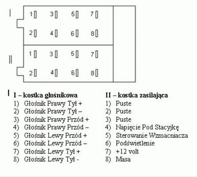

    To przepnij kabelki w radiu
    Daj mu po prostu stale 12 a nie po zaplonie i tyle

    Czyli chyba jednak masz ok
    Jedna poz - napiecie
    Druga - odpalanie
    Czyli wyjmuj radyjko i przepnik kabelki i daj stale 12 na radyjko

    Hmm okej zatem będę musiał przepiąć radio, a wiecie z którego kabla z oryginalnej wiązki dać zasilanie na pin do radia najlepiej?
