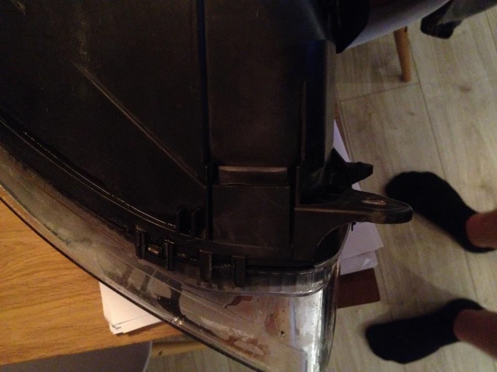

    Koledzy, mam problem, reflektor paruje, udało mi się go wyjąć i sprawdziłem szczelność przy pomocy piany. Jedyne miejsca gdzie dmuchając widziałem bąbelki to dwa takie punkty na dole plastikowej obudowy. Załączam zdjęcie jednego z nich. Pytanie - co to jest i czy trzeba to jakoś uszczelniać?
    chodzi o ten element, z którego jakby wystaje taka "blaszka", zaraz przy zaczepie do montażu

    Użytkownik Maniak resoraków Avatar nietyx
    08 2008
    Gliwice
    693
    Cytat Napisał khad Zobacz post
    Wystarczy zrobić dziurkę z tyłu w tym ściąganym plastiku a problem zaparowania zniknie.
    05 2008
    Piekary Śląskie
    GT
    5,030
    Po co robic dziury jak mozna skleić ponownie reflektor?
    08 2008
    Gliwice
    693
    Dziurkę nie dziury.. Różnica. Po to aby wilgoć odparowywała
