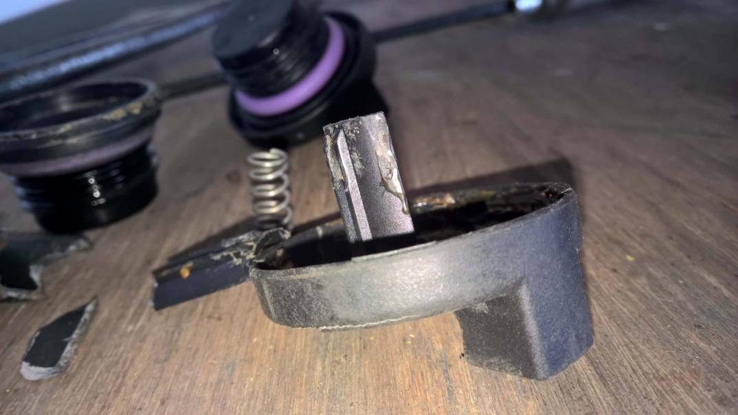

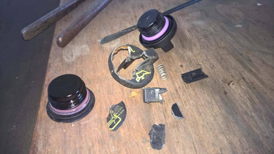

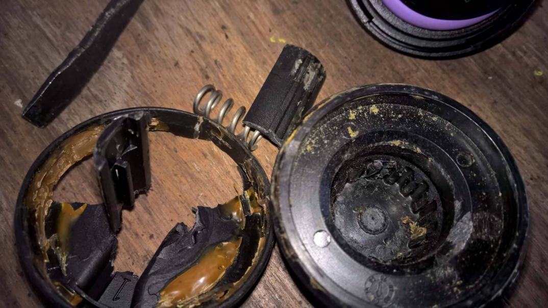

    Jeżeli komuś to pomoże, to przedstawię w czym tkwi problem, na podstawie studium mojego przypadku. W górnej części korka znajdują się plastikowe ramiona rozpychane na boki sprężynką. Rozwierane przez tę sprężynę powinny blokować się o zęby dolnej części korka. W przypadku zbyt dużego momentu podczas zakręcania ramiona przeskakują po ząbkach. Ząbki są wyprofilowane w ten sposób, by rozwarte przez sprężynę ramiona nie przeskakiwały po nich podczas ruchu w przeciwną stronę (odkręcanie). Zblokowana w ten sposób górna cześć korka przekazuje swój ruch na dół i całość się wykręca. Niestety wypustki na ramionach zwyczajnie się ścierają i nie stawiają wystarczającego oporu w kontakcie z ząbkami. Rezultat: górna część kręci się i nie jest w stanie poruszyć dolną. Dokręcając swój korek trzeba unikać przekręcania, to znaczy charakterystycznego kliknięcia, bo plastik prędzej czy później się wyrobi i problem wystąpi. Ja górnej części swojego korka pozbyłem się krusząc ją kombinerkami. Później odkręcenie dolnej nie stanowi już problemu - wystarczy zablokować np. płaski wkrętak o ząbki i powinno się udać odkręcić pozostałą cześć korka. Nowy, oryginalny to koszt 30 zł.
    Na 3. fot. widać jak wyrobiona jest wypustka na ramieniu (drugie ramie jest wyłamane, pomiędzy nimi normalnie znajduje się sprężyna).
