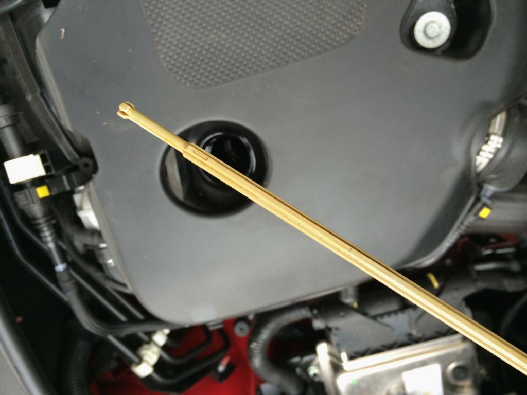

    Mam dwa pytania dotyczące silnika twinair, ale nie tylko:
    1. Przy przekręceniu kluczyka w pozycję MAR zapalają się wszystkie kontrolki, które następnie gasną. Pozostają dwie: żółta kontrolka silnika i czerwona kontrolka oleju. Co to oznacza? Dodam, że po włączeniu silnika i podczas jazdy te kontrolki nie świecą się ani na chwilę.
    2. W związku z tymi kontrolkami postanowiłem sprawdzić poziom oleju i... Nie dość, że bagnet jest w kolorze oleju, to jeszcze nie wiem gdzie znajduje się poziom MIN a gdzie MAX. W sieci znalazłem kilka sugestii, ale nie chcę pisać, ponieważ różnią się od siebie. Możecie podpowiedzieć gdzie jest to MIN, a gdzie MAX?
    Z góry dzięki!

    Nie mam Mito ale ta kontrolka od oleju to normalna kontrolka jak we wszystkich samochodach, wskazuje czy jest ciśnienie oleju w silniku czy go nie ma. Dlatego gaśnie jak się silnik odpali, bo wtedy wytwarza się ciśnienie oleju i kontrolka automatycznie gaśnie. Gorzej jakby wgl nie gasła to wtedy nie wolno jechać.
    Co do sprawdzania poziomu oleju, to patrząc na bagnet i biorąc to na logikę to poziom między min a max będzie z dołu na tym przewężeniu. Włóż bagnet, wyciąg, wytrzyj szmatką, włóż ponownie i sprawdź pod światło gdzie jest linia odcięcia poziomu oleju.

    Spotkałem się z interpretacją, że min i max to te ledwo widoczne wgłębienia nieco wyżej niż ta cieńsza część. Z tym, że wydaje mi się, że to raczej jakieś pozostałości po odlewie tego fantastycznego, plastikowego elementu.
    Co do samego pomiaru poziomu oleju, to miarka skonstruowana jest tak, że po pierwsze jest w kolorze lekko spracowanego oleju, a po drugie jest połączona z korkiem oleju. W instrukcji napisali, że aby dokonać pomiaru, trzeba odkręcić korek, wyjąć, wytrzeć bagnet, wkręcić korek (razem z tą miarką), a później znów wykręcić i wyjąć. Sam otworek i "tunel" w który wchodzi bagnet jest na tyle wąski, że wyjmuje się bagnet cały upaprany olejem (w różnych miejscach). Dodatkowo, jak widać na fotce, bagnet jest okrągły i wszystko po nim spływa. Tym sposobem poznanie poziomu oleju graniczy z cudem. Chyba, że ktoś z Was powie mi na podstawie tego zdjęcia czy mam prawidłowy poziom oleju...
    Niech żyją stare, płaskie bagnety ze stali nierdzewnej, z prążkowanym fragmentem między min i max, na których wszystko było widać...
    Czy to nie mogłoby tak wyglądać?: https://lh4.googleusercontent.com/-3...l-dipstick.png
