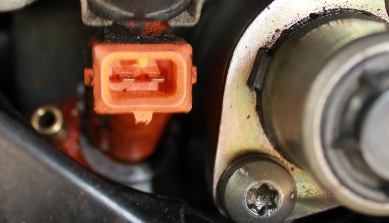

    Wtyki tak, ale co z gniazdami? Załatwić żeńskie to nie problem, ale męskie (takie jak są we wtryskiwaczu) to już chyba większa sztuka. Bynajmniej ja nie mogę znaleźć.

    Z jednej strony ma być gniazdo, żeby wpiąć ori wiązkę (takie, jak we wtryskiwaczu Pb), a z drugiej dwie wtyczki, żeby wejść na wtryskiwacze Pb i LPG. Wtedy nie trzeba będzie niczego ciąć, lutować, etc.
    Kluczowej znaczenie ma to gniazdo - teoretycznie można odciąć górę od uszkodzonych wtryskiwaczy Pb.

    Ratuje mnie już coś takiego, resztę sobie ogarnę.
    Może ktoś ma uszkodzone wtryskiwacze?
Nazwa:	gniazdo.JPG
Rozmiar:	37.6 KB
