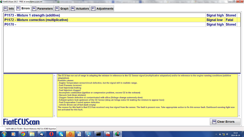

    Panowie Piękna znów pokazuje pazur:
    Przy odpaleniu na zimnym silniku (zazwyczaj rano), obroty stają na ok 1500 a przy lekkim dodaniu gazu silnik się lekko poddusza. Cała sytuacja trwa ok 20-30 sek. Po tym czasie silnik chodzi normalnie ma moc. Ale przy dojeździe do skrzyżowania itp., podczas wrzucenia na luz dopóki auto się nie zatrzyma obroty falują w granicy 1000-1500. po Zatrzymaniu już jest ok trzyma spokojnie ok 900. FES pokazuje błędy jak na zdjęciu. Macie może jakiś pomysł od czego zacząć żeby znaleść rozwiązanie?

    Dolot masz szczelny czy poklejony jakimiś tasmami itp? Na początek zdemontuj rure doloru- ta gumową z harmonijka i sprawdz czy jest szczelna, czy nie jest nigdzi epopękana ani połatana...
    Druga sprawa to poszukaj na forum info o falowaniu obrotów w TS. Było tego mase tematów.
    [C

    Rura wygląda ok wszystko równo siedzi. Czytałem sporo jednak myślałem że screen z fes-a coś wiecej komuś powie... A może lambda coś przekręca, sprawdzę ją ale chyba dopiero na week jak wrócę do domu.

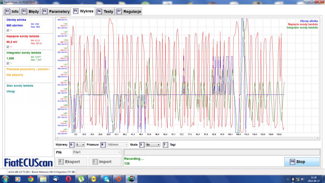

    A ty sprawdź wykresy sondy i wrzuć to się coś ustali.

    Zrobiłem wykresy ale według tego co wyczytałem nie przekraczają one norm (napięcie na sondzie) wykres robiony oczywiście na benzynie bo z gazem nie ma problemu. I tu pytanie czy może to faktycznie być lambda bo z tego co mi wiadomo w przypadku jazdy na lpg "fizyczna" lambda nie bierze udziału w pracy silnika?
    Edit:
    wskaźnik "stan sondy lambda wykrywał na zmiane ubogi bogaty i czasem zaskakiwała jakaś trzecia opcja (nie pamietam nazwy)

    Cytat Napisał sobiibos Zobacz post
    Edit:
    Kolego, sonda pracuje prawidłowo. Moim zdaniem za całe zamieszanie jest odpowiedzialne złe ustawienie mapy dla LPG (jechać do gazownika niech ustawi).
    Wykonaj reset parametrów adaptacyjnych i pojeździj na benzynie dwa dni (by sterownik ustalił parametry adaptacji) a potem do gazownika niech ustawi mapy dla LPG.
    Sterownik gazu bierze informacje o czasie wtrysków ze sterownika benzynowego i sonda zawsze pracuje.
