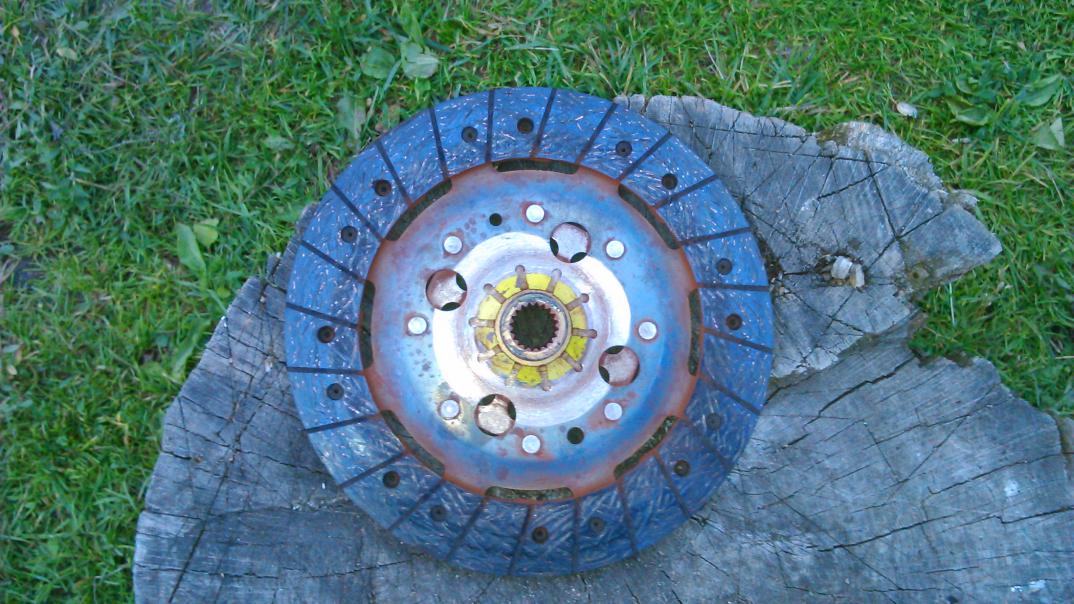

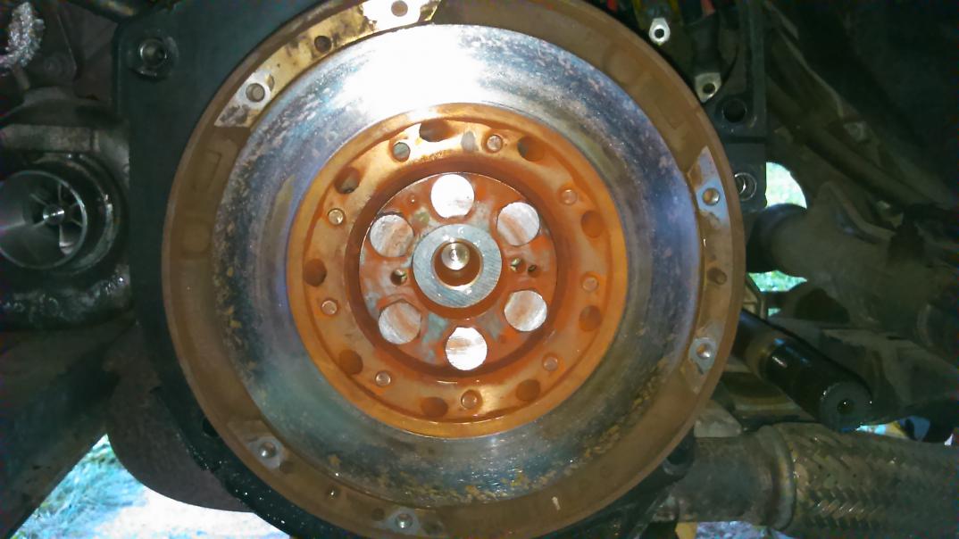

    autko stoi teraz u mechanika wiec moze jutro podjade zrobic pare fotek... ale wyglada to zwyczajnie nity poscinane i to wszystko, tak jakby pracowalo sprzeglo pod jakims katem i wypada to sloneczko...
