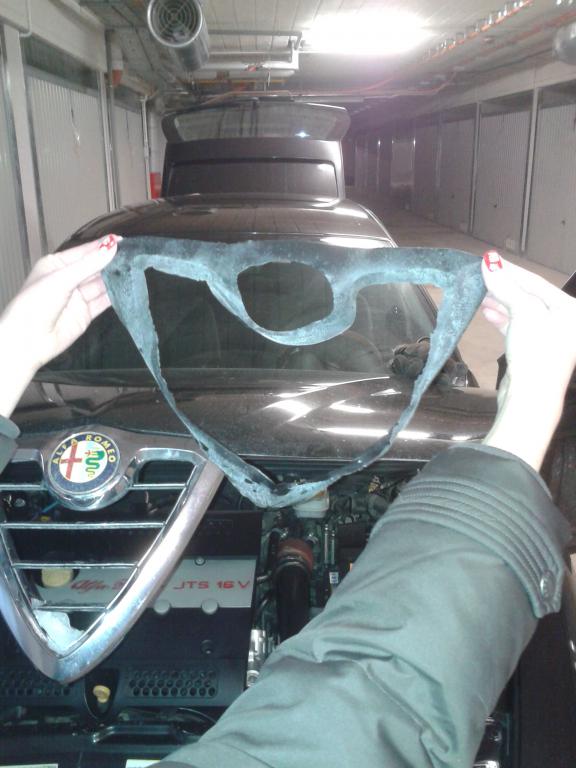

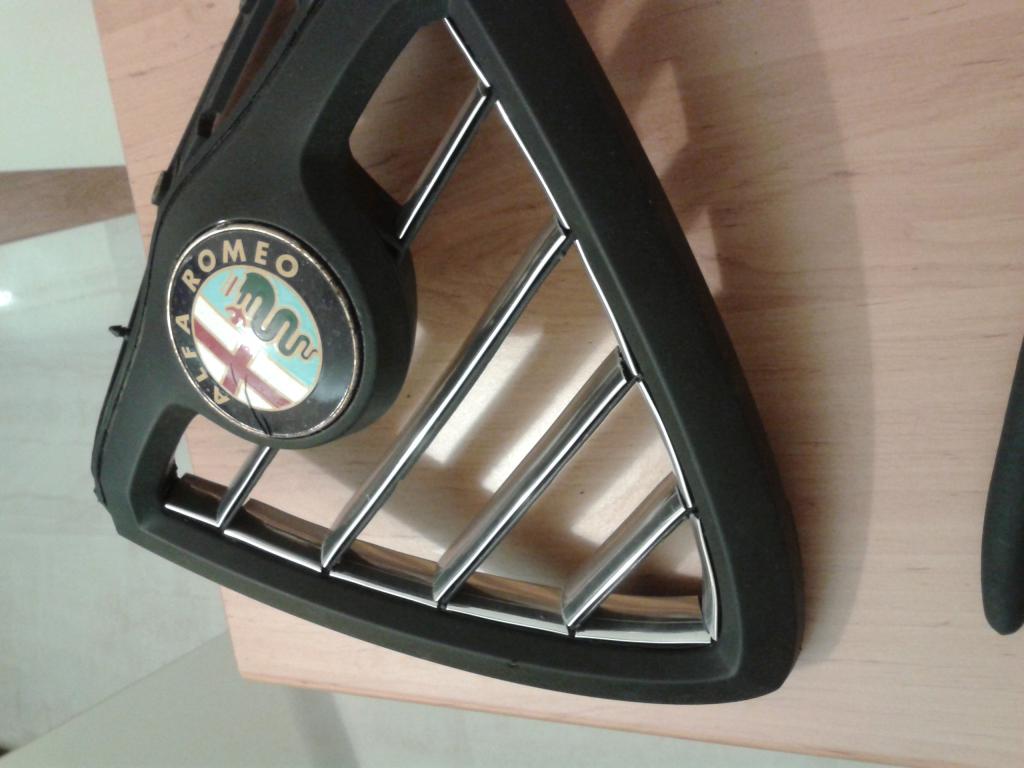

    Ja malowałem u siebie dipem scudetto na czarno. Ni uja się to dobrze chromu nie trzyma. Parę myć i już zaczęło na rogach się odklejać. Ale przynajmniej fajnie się to sciąga
    A tak świeżo po malowaniu:

    Matezoma- nie wiedziałem, że malujesz paznokcie
