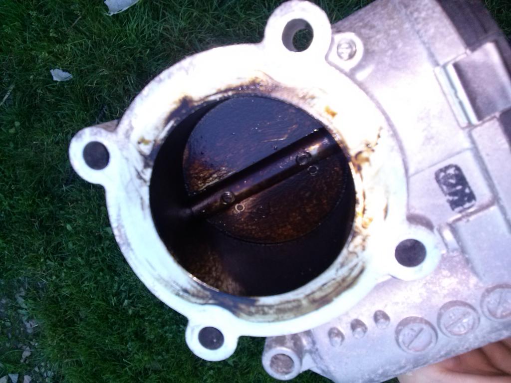

    Winowajca większości objawów znaleziony. Tak, jak polecił Maciek, sprawdziłem przepływomierz (po odpięciu oprócz szaleństwa komputera nic się nie zmieniło) i wyglądał bardzo dobrze. Idąc dalej postanowiliśmy sprawdzić przepustnicę i oto, co zobaczyliśmy:
    Ładny nagar wyhodowałem, ale kto by pomyślał, zawsze myśli się o najgorszym. W końcu autko jest zrywne (choć do ideału jeszcze troszkę brakuje) i od 4000obr czuć dodatkową moc. Rozrząd był wymieniany niecałe 5000km temu, olej dopiero co. Dalej faluje na biegu jałowym i czasem klekocze przy odpalaniu, ale faktycznie będzie trzeba zainwestować w układ WN, bo świece pamiętają pewnie dziewiczy rejs i kupić choćby jeden wtryskiwacz i podmieniać. Nic, tylko zbierać kasę, a po wymianie dopiero zawracać Wam głowę. Co do sond, to jest ciekawa sprawa, bo gdy był podpinany do komputera za pierwszym razem, to wyskoczył błąd sondy za katalizatorem, skasowaliśmy go i przy następnych diagnozach błędu nie było, więc chyba jest dobra. W trakcie czyszczenia zauważyłem pewną rzecz, przepustnica ma (według mnie) duży luz, tzn. przy otwieraniu/zamykaniu nie od razu czuć obracające się zębatki w układzie sterowania, luzu jest pomiędzy 0.5-1cm. Czy to normalne?

    Użytkownik Znawca Avatar Mongoose
    04 2013
    156 Sportwagon 2.0 JTS
    1,321
    Raczej nie normalne, bo u mnie to bylo sztywne, ale niech ktos jeszcze sie wypowie
