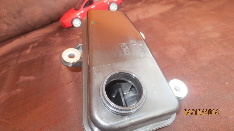

    Question zbiorniczek playnu do wspomagania- czy tak ma byc?
    Witam,
    zakupilem na ebay-u zbiorniczek plynu do wspomagania, poniewaz mam jeszcze starego typu.
    Zbiorniczek, ktory kupilem ma nr czesci 0051880990- 001 (nr z pudelka)
    Na samym zbiorniczku nie ma zadnego numeru.
    Data prod. wybita na zbiorniczku to 05.2013
    W zbiorniczku nie ma zadnego sitka, czy tak ma byc?

    tak, to sitko jest niewidoczne gołym okiem

    to te nowego typu sa srebrne ?

    To oryginal, taki sam jak w ASO ?
    Podasz link do aukcji ?

    Jedno pytanie: czy te nowego typu zbiorniki były produkowane od konkretnej daty? Bo nie wiem jaki mam u siebie a coś mi przy skręcaniu kierownica "skrzypi"...

    Mam pytanko czy oryginalny zbiorniczek kupie tylko w ASO?
    czy ktos kupowal moze w innym sklepie lub na allegro i da link ?
    Potrzebuje nowy zbiorniczek do 2,4 przed liftem

    to sie kup poliftowy lepi który nie ma tego problemu co te starsze :-)
    to chyba ten temat w którym jest spooooooro opisów i sytuacji
    i są podane nr części ( znaczy zbiorniczka poprawionego )
    linki też były itp
    ostatecznie czy aso czy allegro różnice były małe
    http://www.forum.alfaholicy.org/159_...roblem-88.html

    W aso nowke mozna kupic w podobnej cenie co uzywki na alledrogo.
