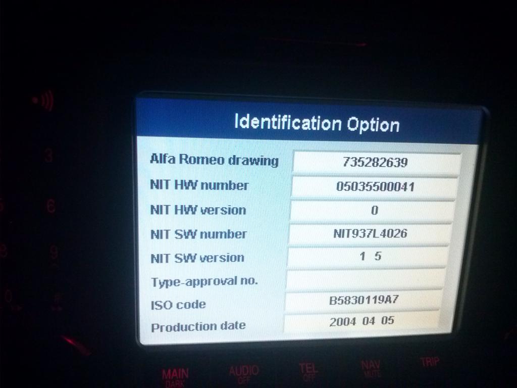

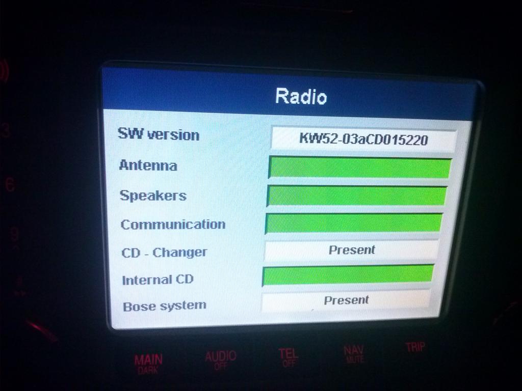

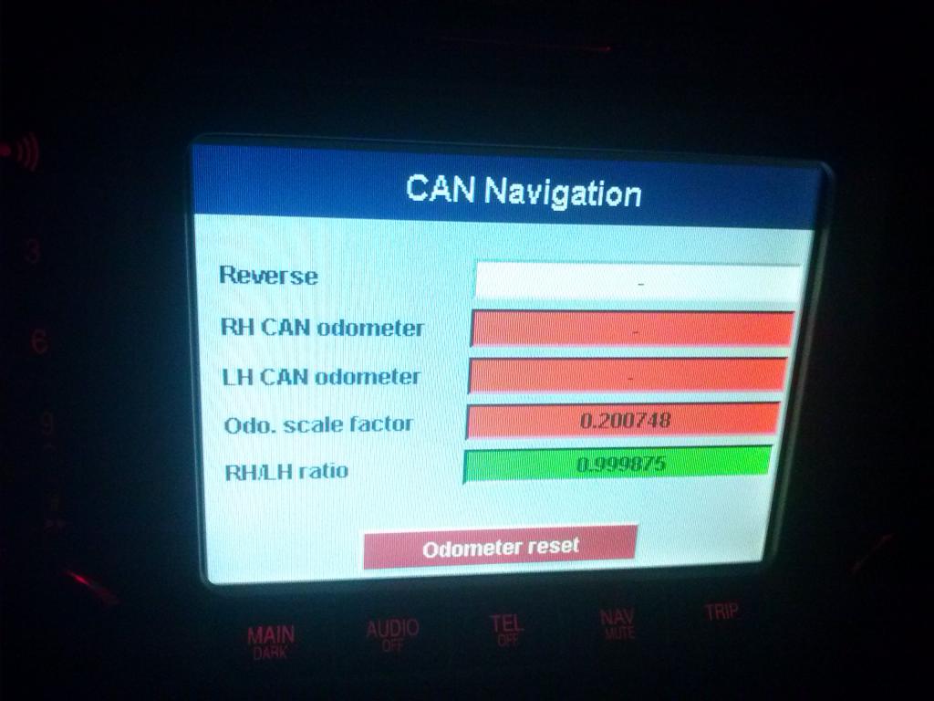

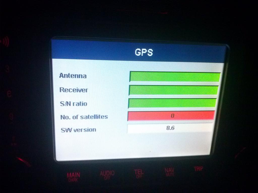

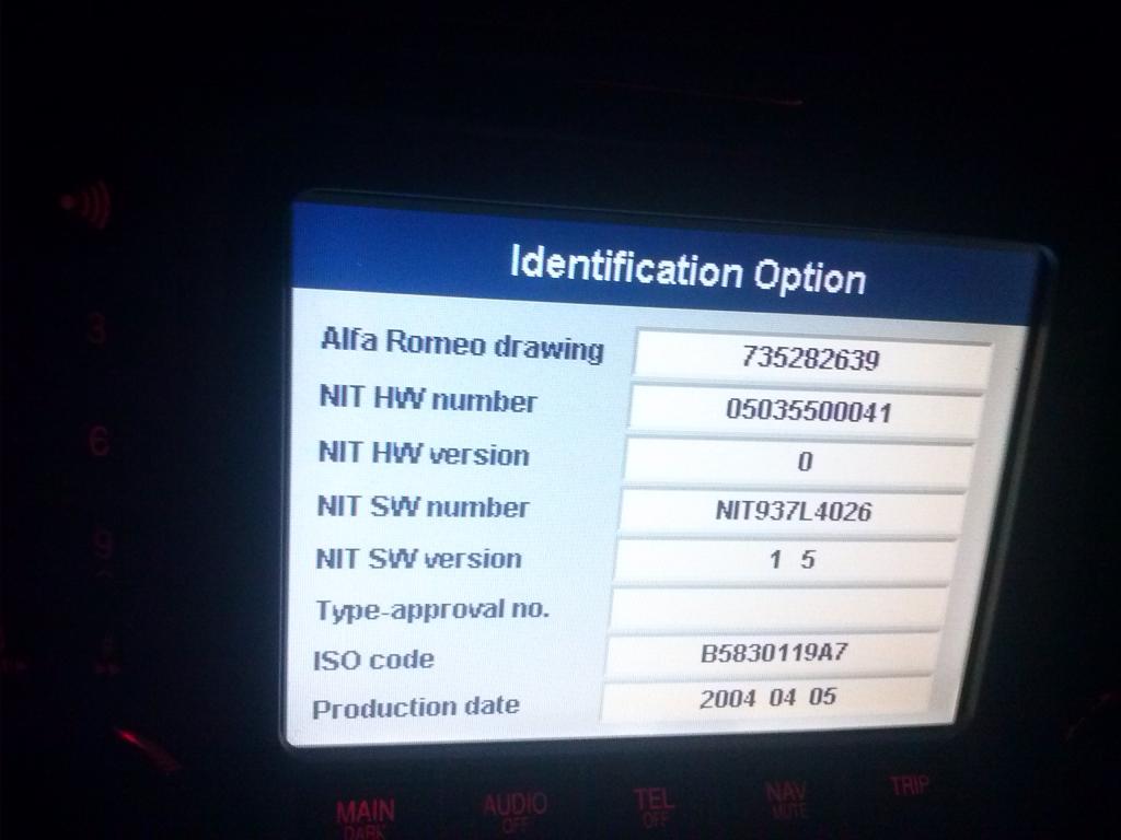

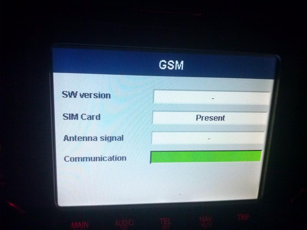

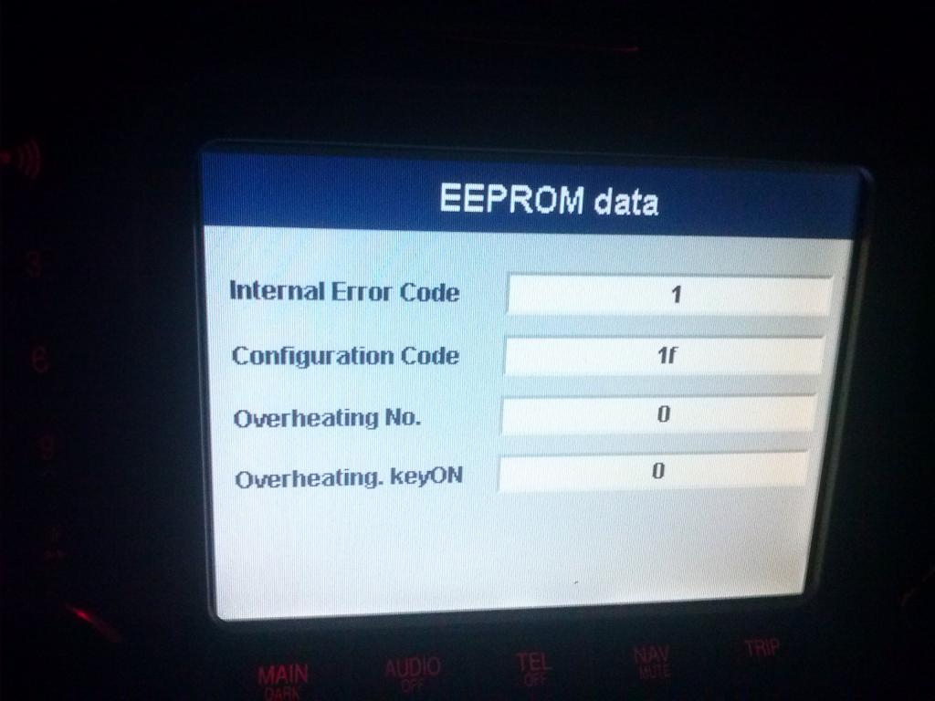

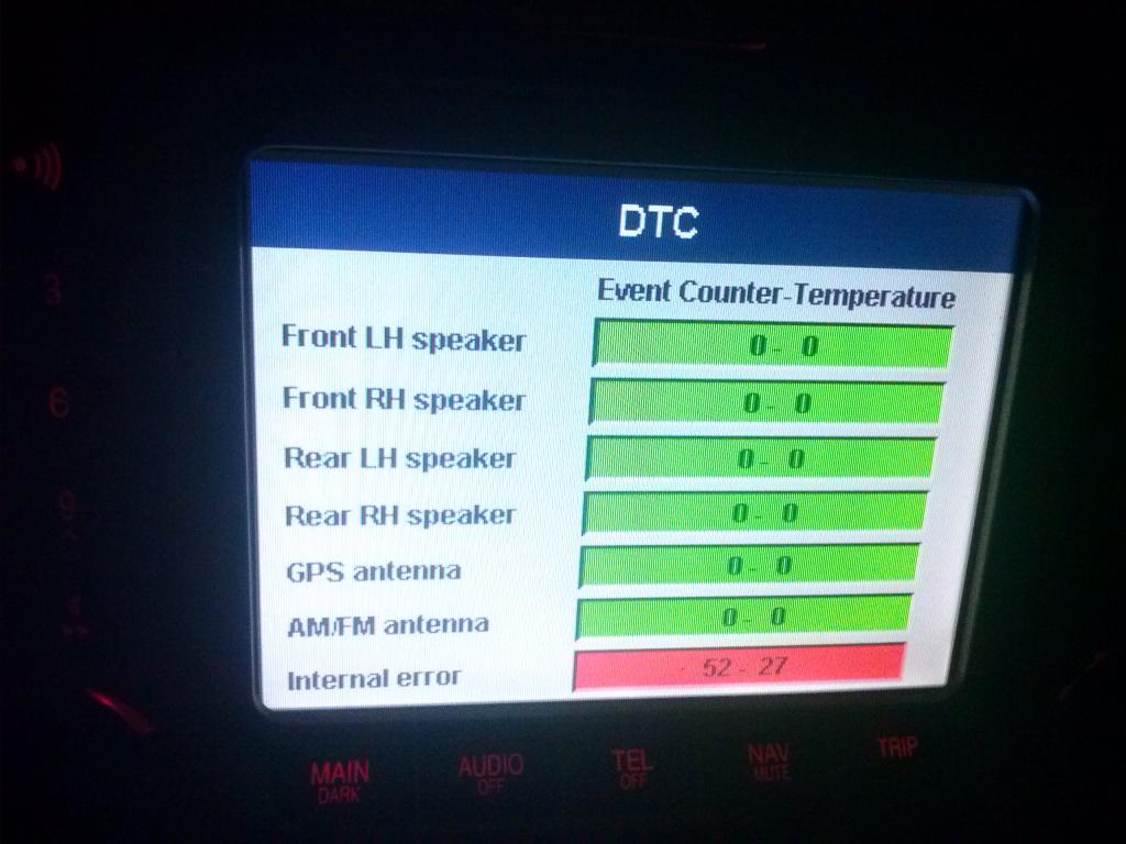

Udało mi się dostać do menu, wszystkie informacje które z niego uzyskałem do zobaczenia na zdjęciach.
Moim problemem jest działanie telefonu oraz nawigacji.
Telefon po włożeniu karty sim czy to w oryginalnym adapterze,czy niewyłamana z karty nie odczytuje się.

Problem również jest z odczytem CD. Włożenie płyty z muzyka ,nie może zostać odczytana, a co ciekawe płytę czyszczącą na której nagrany jest jakiś 20 sek utwórz czyta bez problemu.
Podczas jazdy przy włączeniu modułu GPS zmienia się tylko położenie tzn, obraca się kompas oraz zmieniają się stopnie. (położenie)
