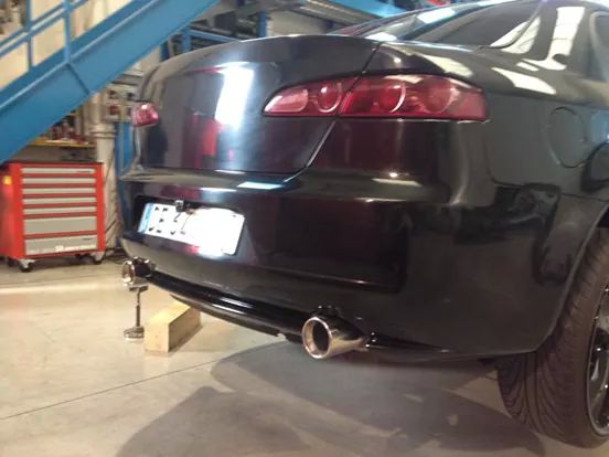

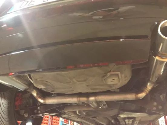

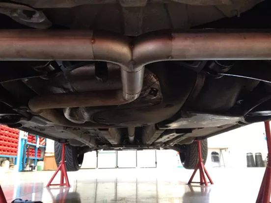

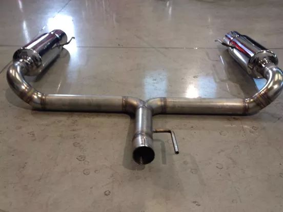

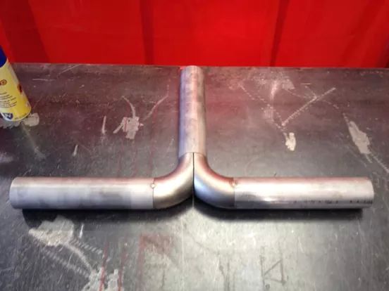

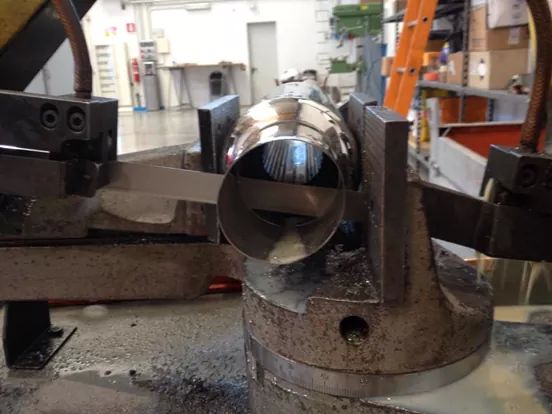

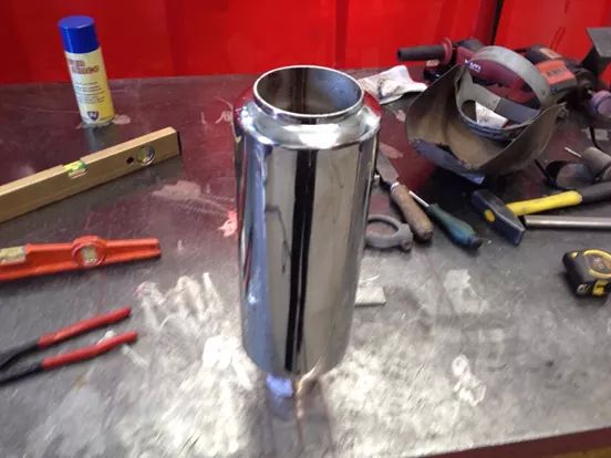

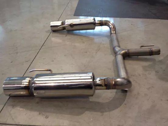

    Witam, otóż znalazlem na allegro prawy wydech (lewy zamontowany oryginalnie), ale koszt takiego wydechu to okolo 1000 zl. Jest możliwość zrobienia go samemu mniejszym kosztem? I co NAJWAZNIEJSZE czy nie zakluci to wydychanych spalin co wiaze się z awarja silnika. Musi byc bezpieczne. Ma ktoś jakieś propozycje? Ja znalazlem tylko takie zdjęcia bez opisu.

    Do 159?? z jakim silnikiem w profilu masz 147 wpisane. Czy da się taniej jak za 1000 zł, tak jak pospawasz sobie sam. Nie, jeśli nie potrafisz. 1000zl to i tak tanio za dobrze i szczelnie zrobioną robote z materialem itd. . Takie wydechy z reguły są luźniejsze niż fabryka i nie zakłócają przepływu spalin i nie powinny wpływać na prace silnika.

    Czyli lepiej dac ten 1000 i kupic tego ultera na lewą i prawą strone? Najlepsze i najbezpieczniejsze rozwiązanie?

    Jedz do sklepu z metalami , pokupuj 4 kolanka i 2 metry rury , mozesz kupic kwasówke , bedzie na lata ale nie musisz wyjdzie max 250zl , tłumiki sobie zmontuj z allegro albo jakiś sklep motoryzacyjny , wazne zeby byly te same końcówki ,
    potem podjedz do jakiegoś majstra , speca od tlumików i spytaj sie ile by cie skasowal za same spawanie i spasowanie tego. Myślę ze bez problemu mozna zmieścić sie nawet w 500zl wszystko zalezy od materiału i chęci .
