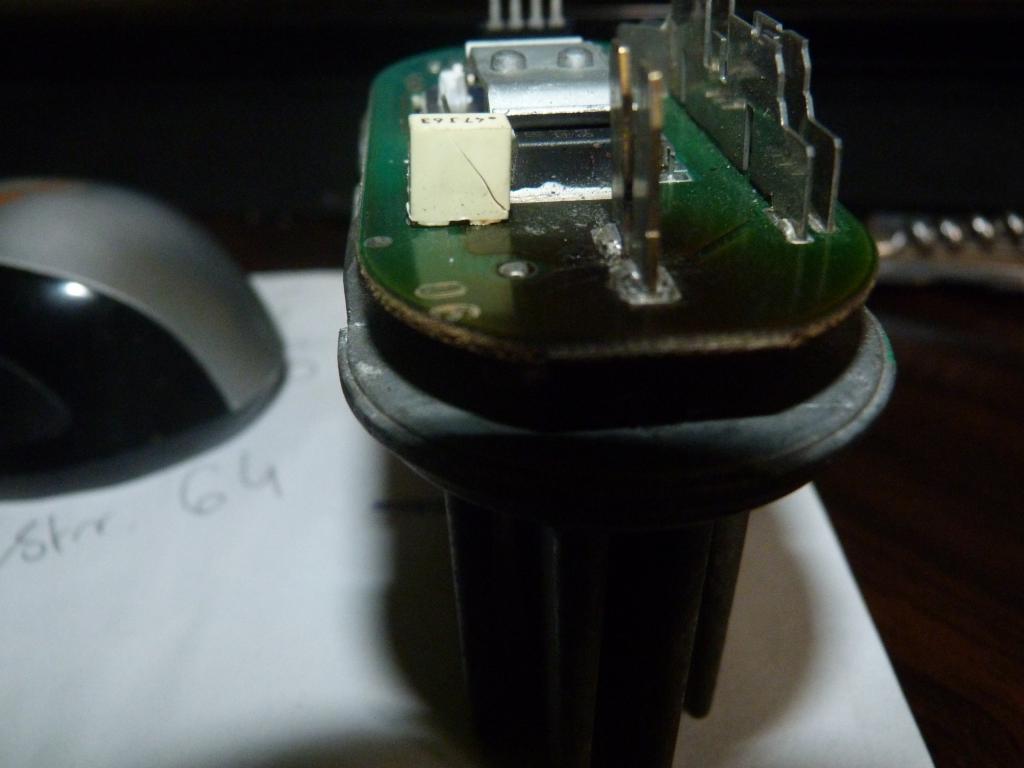

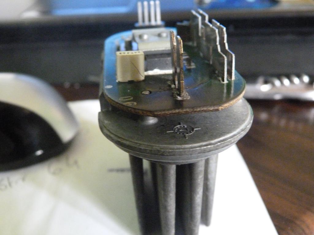

    bardzo nie mam czym muszę się udać gdzieś do speca, dodam ze wentylator przed chwilą sprawdziłem i na krótko działa, mam przed sobą tą opornice zdjąłem tą czarną obudowę i czuć spalenizną, jedyne co zauważyłem nie wiem jak to nazwać jest taki mały biały kwadracik z numerem w białej plastikowej obudowie i ta obudowa jest popękana może to coś walnęło

    Obwód jest prosty. Wentylator, Rezystor, bezpieczniki, przekaźniki i przewody. Więc albo to tak jak podejrzewasz opornik lub przekaźnik sie spalił i jest tym białym kwadracikiem. Poka foto.

    jak się doczytałem ten biały kwadracik to kondensator bipolarny
Nazwa:	P1020982.jpg
Rozmiar:	74.4 KB
ID:	152424   Kliknij obrazek, aby uzyskać większą wersję
Nazwa:	P1020984.jpg
Rozmiar:	53.0 KB
