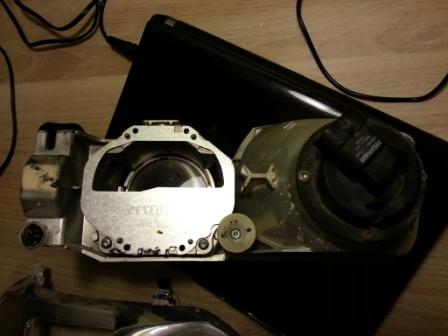

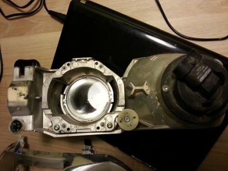

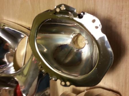

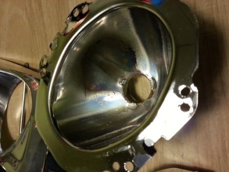

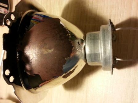

    Ja swoje właśnie rozkleiłem i wysłałem odblaśniki soczewki na regeneracje.
    Lampy rozbiera się banalnie, gorzej z ich wyjęciem z samochodu.
    jak coś mam fotki jak wyglądają odblaśniki po 12 latach jazdy
    Pozdro

    Attached Images Attached Images

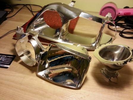

    a lampy otworzyłem suszarką (żony) 2000 wat (może funkcja jonizacja pomogła hehehe). w około 15 minut na lampe, a całkowite rozebranie lampy w około 30 minut.
    Jak już rozkleisz szkło to potem nie ma już niespodzianek. Nie potrzeba żadnej instrukcji.

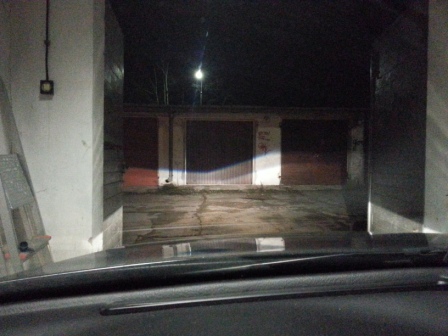

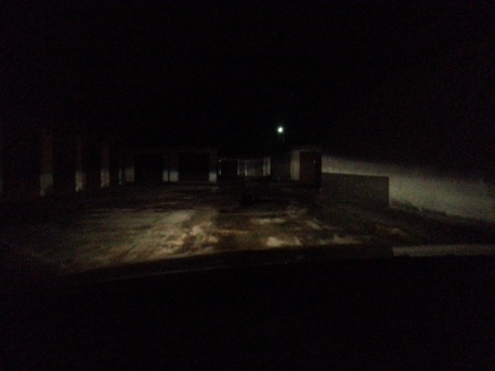

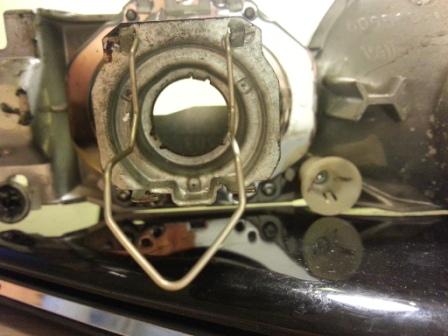

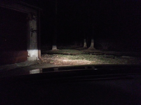

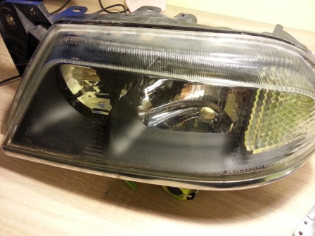

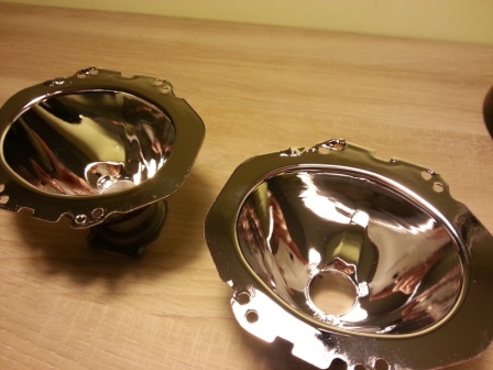

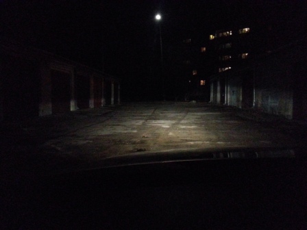

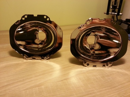

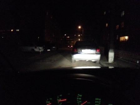

    Trochę czasu minęło więc postanowiłem pokazać efekty regeneracji
    Uważam, że powinienem już dawno zregenerować odblaśniki.
    A tak świecą. Niestety nie mam zdjęć z przed regeneracji, ale ci którzy mają stare odblaśniki wiedzą jak słabo soczewka potrafi świecić.

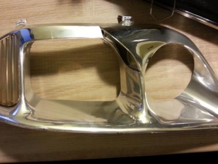

    Z czystej ciekawości jak będą się prezentować pomalowane na mat panele postanowiłem to sprawdzić.
    Generalnie wyszło nieźle, nawet mi siępodoba

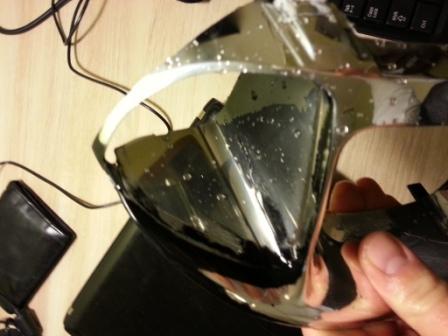

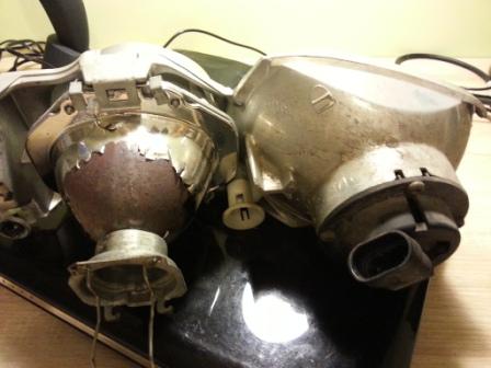

    Co do rodzajów spoiwa do świateł to miałeś racje. Mam komplet lamp po 2002 roku i niestety niczym nie idzie ich rozkleić.
    Do tego stopnia, że wrzuciłem je do piekarnika na 120 stopni i nic, podkręciłem na 150 i nic, potem na 180 no i szkło pękło a klej dalej trzymał.
    Nie mając nic do stracenia zacząłem grzać opalarką (podobno max 500 stopni ). Obudowa zaczęła się topić a spoiwo nadal trzymało.
    chyba zostaje jedynie wyciąć czymś ten klej

    Efekt fajny , światełka ładnie dają .
    Ten czarny mat super sprawa i niezły wygląd
