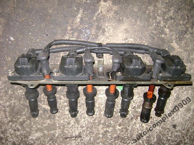

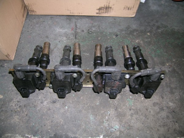

    Zapewne chodzi mu o zasilanie jednego cylindra z jednej cewki tak jak jest w CF3
    I zasilanie swiecy głównej z cewki i małej swiecy z innego cylindra z tej samej cewki jak to bylo w CF2
    to jest CF3
    to jest CF 2 z tego co można wynaleźć na forach to w przypadku CF2 - cewka odpalała 2 razy - raz główną swiece i raz swiece mała - dopalając resztki w drugim cylindrze.
    Poszukaj tego dokładnie - tutaj na forum o ile kojarze Krusz to rozpisywał jakoś

    W CF2 raczej tak jest cewka cylindra pierwszego zasila dużą świece 1 cylindra oraz małą świecę 4 cylindra, a mała świecę 1 cylindra zasila cewka 4 cylindra oraz duza świecę 4 czyli taki układ krzyżowy tylko czy zawsze jedna cewka daje jednocześnie iskrę na dwa różne cylindry?

    Kornel, masz silnik cf3 bo 140 konny, więc powinieneś mieć układ z krótkimi przewodami zapłonowymi, natomiast układ z długimi( 1-4, 2-3,3-2,4-1) jest dla wersji przed zmianowej cf2 - 144km z ecu motronic 1.5.5 - cewki też mają inny numer seryjny( nie sprawdzałem czy są zamienne), jak się myle to wytłumaczcie
