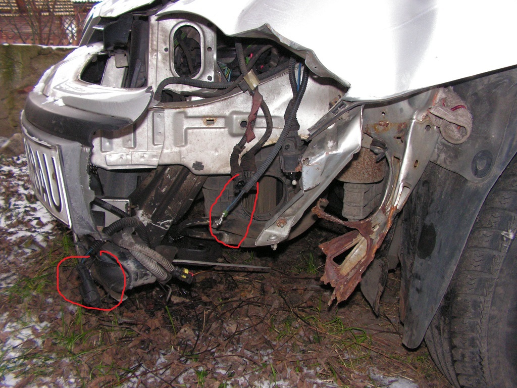

    Czy może mi któs odpowiedzieć na pytanie czy te dwa kable z żółto czerwona wtyczka z czarnym obok poprowadzone w zderzaku przednim to jest od wentylatora chłodnicy? i trzeba je ze sobą złączyć bo nie włącza sie wiatrak a silnik nagrzałem do ponad 110 stopni

    Nie raczej to nie kabelki od wentylatora chłodnicy , ta wyżej kostka to chyba od halogenów ale mogę sie mylić . a ta z żółtą gumą to nwm może coś od poduszek albo coś ?

    A ta zaznaczone dwa sa jeden i 2 niebiesko czarne? jeden ma wyrwana kostke i po dzwonie sie odłoczyły morze nie działał wentylator chłod.

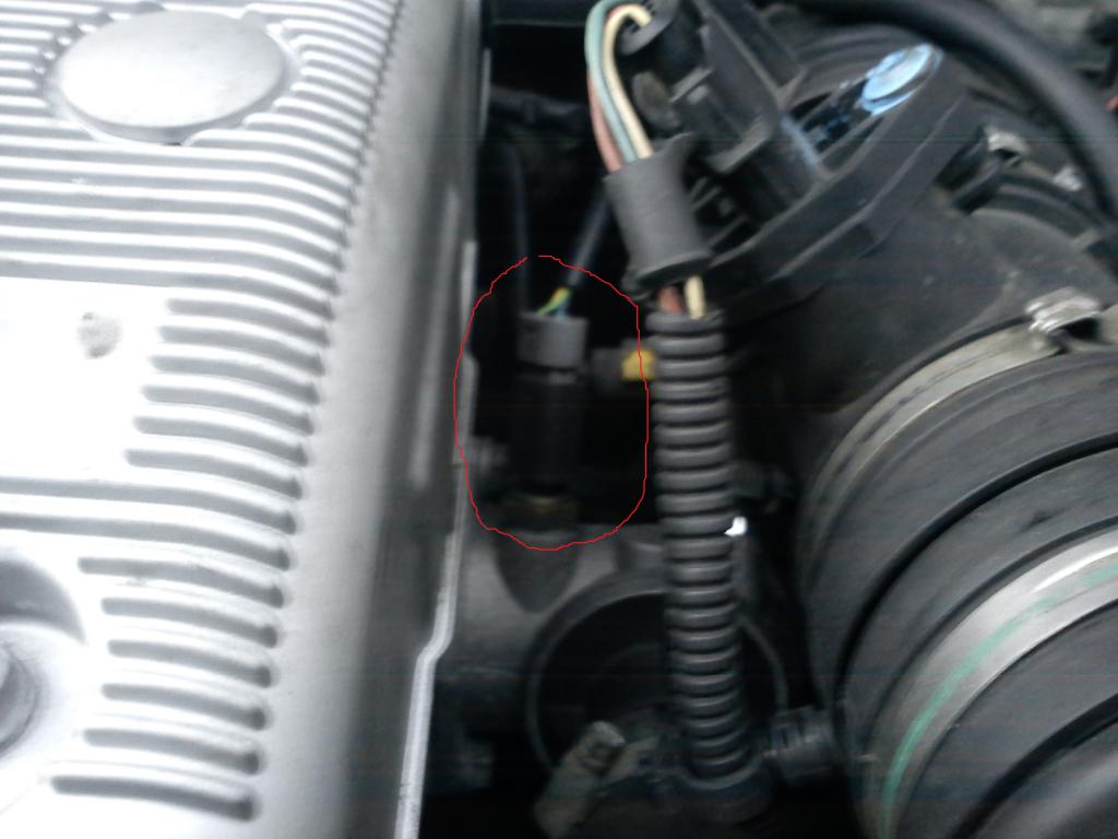

    Działanie wentylatora możesz sprawdzić łatwo.Odłącz kostkę z czujnika temperatury(na termostacie).Po wyjęciu wentylator powinien pracować na 2 biegu.
    Na górze chłodnicy jest opornik pierwszego biegu.

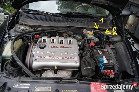

    Sprawdź bezpieczniki, za akumulatorem pomiędzy pompą ABS jest ukryta puszka z bezpiecznikami. Przed akumulatorem są styczniki między innymi od wentylatora, styczniki sterowane są ze sterownika silnika. Do wentylatora chłodnicy idą dość grube przewody ok 6mm i są tylko dwa w kostce czerwony i czerwony z białym .

    Czy w 2.0 TS podobnie bedzie wygladac czujnik temp. z niebieska kostka na zdieciu to mam wypiąćhttp://www.fanta-team.org/pho800.php/2846.jpg?
