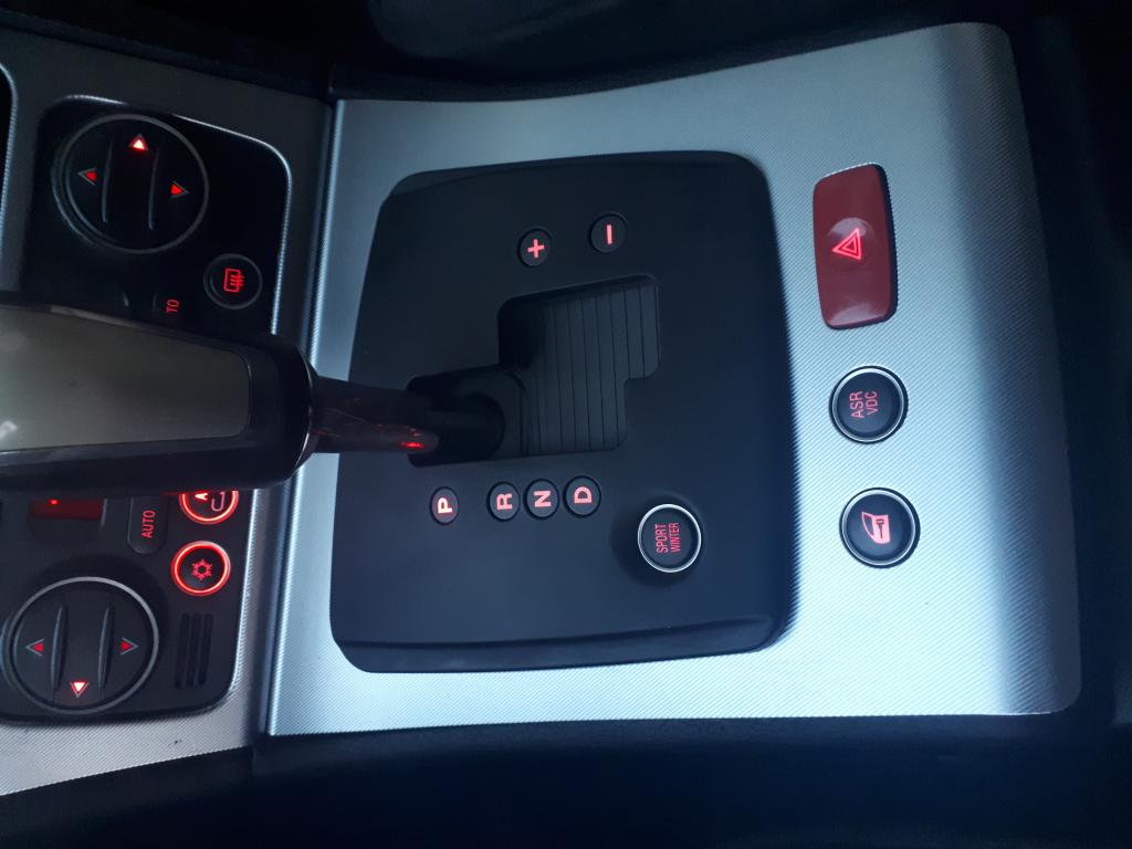

    Dziś właśnie to zmieniłem. Trzeba podważyć ten dekor lewarka pod spodem bo jest na 4 zatrzaskach A następnie odpiac 4 wtyczki i odkręcić 4 śrubki.Kliknij obrazek, aby uzyskać większą wersję
