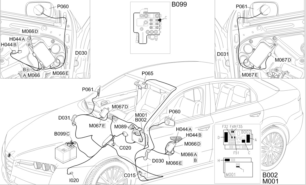

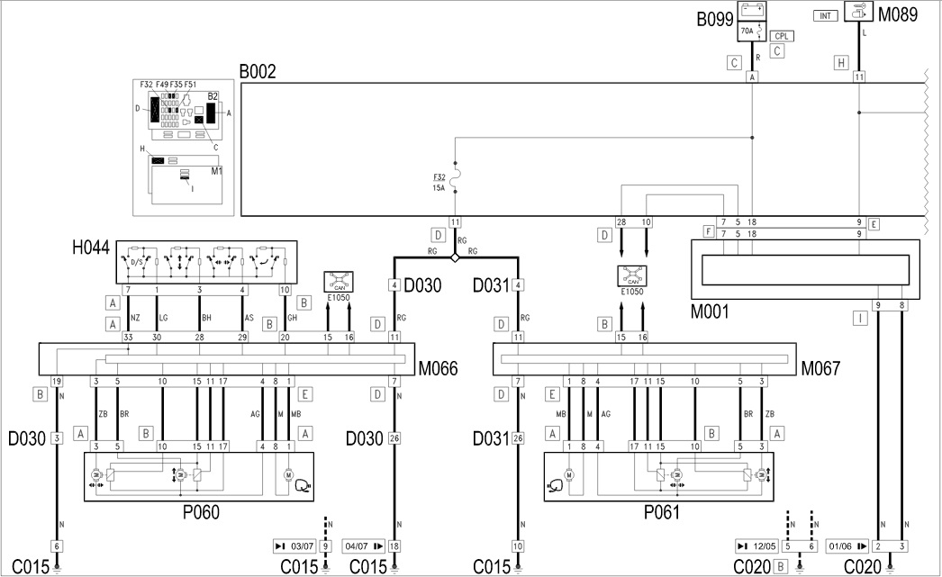

| Kod elementów |
Nazwa |
Odniesienie do operacji |
| B002 |
SKRZYNKA BEZPIECZNIKÓW POD DESKĄ ROZDZIELCZĄ |
Op. 5505A35 ZESPÓŁ BODY COMPUTER/SKRZYNKA BEZPIECZNIKÓW GŁÓWNA - W/Z |
| B099 |
SKRZYNKA BEZPIECZNIKÓW GŁÓWNYCH MAXIFUSE NA AKUMULATORZE |
Op. 5530B40 SKRZYNKA ZASILANIA (BEZPIECZNIKÓW) NA AKUMULATORZE (LINK BATTERY I FUSE BOX) - W/Z |
| C015 |
MASA DESKI ROZDZIELCZEJ PO STRONIE KIEROWCY |
| C020 |
MASA DESKI ROZDZIELCZEJ PO STRONIE PASAŻERA |
| D030 |
ZŁĄCZKA DRZWI PRZEDNIA LEWA |
| D031 |
ZŁĄCZKA DRZWI PRZEDNIA PRAWA |
| H044 |
ZESPÓŁ STEROWAŃ PODNOŚNIKÓW SZYB NA DRZWIACH PRZEDNICH PO STRONIE KIEROWCY |
Op. 7005E38 UCHWYT WEWNĘTRZNY DRZWI BOCZNYCH PRZEDNICH - W/Z |
| I020 |
WYŁĄCZNIK ŚWIATŁA COFANIA |
Op. 5550D22 WYŁĄCZNIK ŚWIATŁA COFANIA - W/Z |
| M001 |
BODY COMPUTER |
| M066 |
CENTRALKA STEROWANIA W DRZWIACH PO STRONIE KIEROWCY (NPG) |
Op. 5505A43 CENTRALKA (WĘZEŁ SIECI CYFROWEJ) W DRZWIACH PO STRONIE KIEROWCY - W/Z PRZY POSZYCIU DRZWI WYMONTOWANYM |
| M067 |
CENTRALKA STEROWANIA W DRZWIACH PO STRONIE PASAŻERA (NPP) |
Op. 5505A47 CENTRALKA (WĘZEŁ SIECI CYFROWEJ) W DRZWIACH PO STRONIE PASAŻERA - W/Z PRZY POSZYCIU DRZWI WYMONTOWANYM |
| M089 |
CENTRALKA BLOKADY KIEROWNICY (NBS) |
Op. 5580E17 BLOKADA KIEROWNICY - W/Z |
| P060 |
LUSTERKO WSTECZNE ZEWNĘTRZNE PO STRONIE KIEROWCY |
Op. 7005R30 LUSTERKO WSTECZNE ZEWNĘTRZNE (JEDNO) STEROWANE ELEKTRYCZNIE - W/Z |
| P061 |
LUSTERKO WSTECZNE ZEWNĘTRZNE PO STRONIE PASAŻERA |
| P065 |
LUSTERKO WSTECZNE WEWNĘTRZNE ELEKTROCHROMATYCZNE |
Op. 7065C60 LUSTERKO WSTECZNE WEWNĘTRZNE DLA WERSJI Z CZUJNIKIEM DESZCZU/ZMIERZCHU - W/Z |
