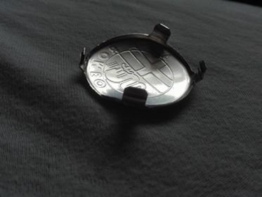

    Odkopie temat. Przed chwilą wyciągnąłem emblemat, łatwe to nie jest z uwagi, że znaczek trzyma sie na czterech zaczepach. Podważałem jednym nożykiem w kilku miejscach, aż w koncu puscił.

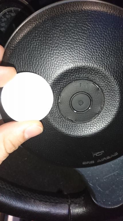

    [MENTION=75005]Karol92[/MENTION]:
    A co jest pod spodem? Da radę w jego miejsce przykleić taki zwykły z Ali/Allegro, czy lipa? Nie chciałbym nim dostać w ryj przy wybuchu jaśka :/

    Ja jednak zmieniam na oryginalny. Ten z Ali trzyma się tylko na tym "kółku". Jak nie będziesz się nim bawić to nie odpadnie . Co do jaśka.... ryzyko że możesz znaczkiem dostać. Po to są te haczyki by logo Ci nie wyskoczyło.

    To kółko scinasz nozykiem do tapet zeby bylo plasko i kleisz znaczek z ali najlepiej na dodatkowej warstwie tasmy piankoej nie ma szans zeby odpadł
