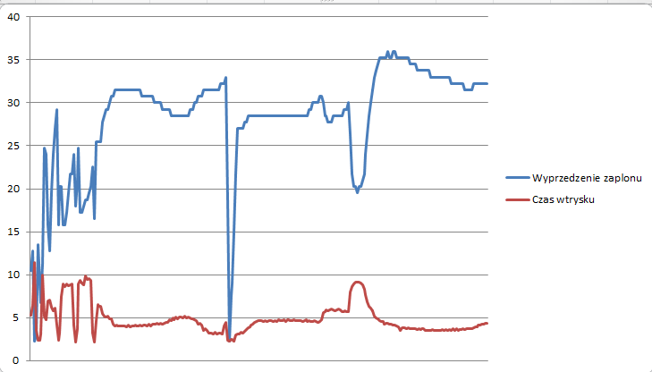

    Witam, po robocie rozrządu (kompletnego) i wymianie większości czujników na ori bosch naszło mnie na sprawdzenie auta w kompie i kompletną adaptację. Wymieniłem także harmonijkę między przepływką a przepustnicą. Na kompie przez pół roku nie miałem żadnego błędu a ostatnio wywaliło mi P0170 wysoki sygnał oraz niski sygnał z lambdy (oryginał aso - ma może 5 tyś przejechane)
    Proszę o pomoc w diagnostyce, bo do tej pory nie uporałem się z szarpaniem silnika i falowaniem, o lekkim braku mocy nie wspomnę. Po usunięciu więcej błędy się nie pokazały, zero marchewki.
    Na zimnym silniku (bieg jałowy):
    Przepływ 11,2 kg/h
    Napięcie sondy oscyluje 300 -700mv
    A po rozgrzaniu sonda waha się 50mv -850mv
    Podczas jazdy praca przepływki wygląda następująco:
    2000rpm - 32kg/h
    2500rpm - 46kg/h
    3600rpm - 155kg/h
    4400rpm - 257kg/h
    6360rpm - 368kg/h
    7120rpm -380kg/h
    Parametr samodopasow. FRA 0,953
    FRA (duże ładunki) 1
    Zamieszczam jeszcze czasy wtrysków (kompletnie się na nich nie znam)
    Przepływomierz jest nadal na gwarancji, filtry itd nowiutkie. Byłbym wdzięczny za jakikolwiek trop

    Więc tak, robiłem dzisiaj tylne wahacze i przy okazji wyjąłem przeplywkę. Po potraktowaniu jej zmywaczem do hamulców widoczna jest poprawa. Póki co nie miałem gdzie wykonać wykresów Ale jutro podam info czy owe czyszczenie coś na prawdę daje. Wymieniłem też tuleję górnego wspornika silnika po czym drgania oraz bicie przy puszczeniu gazu znacząco zmalały. Jeśli nie będzie 408kgh to idzie na gwarancję.
    Edit:
    Przepływka wyczyszczona i efekt na jakieś 20 minut. Zamieniłem na drugą, boschową i dalej podobne wartości na wykresach, już nie wiem co jest grane..
