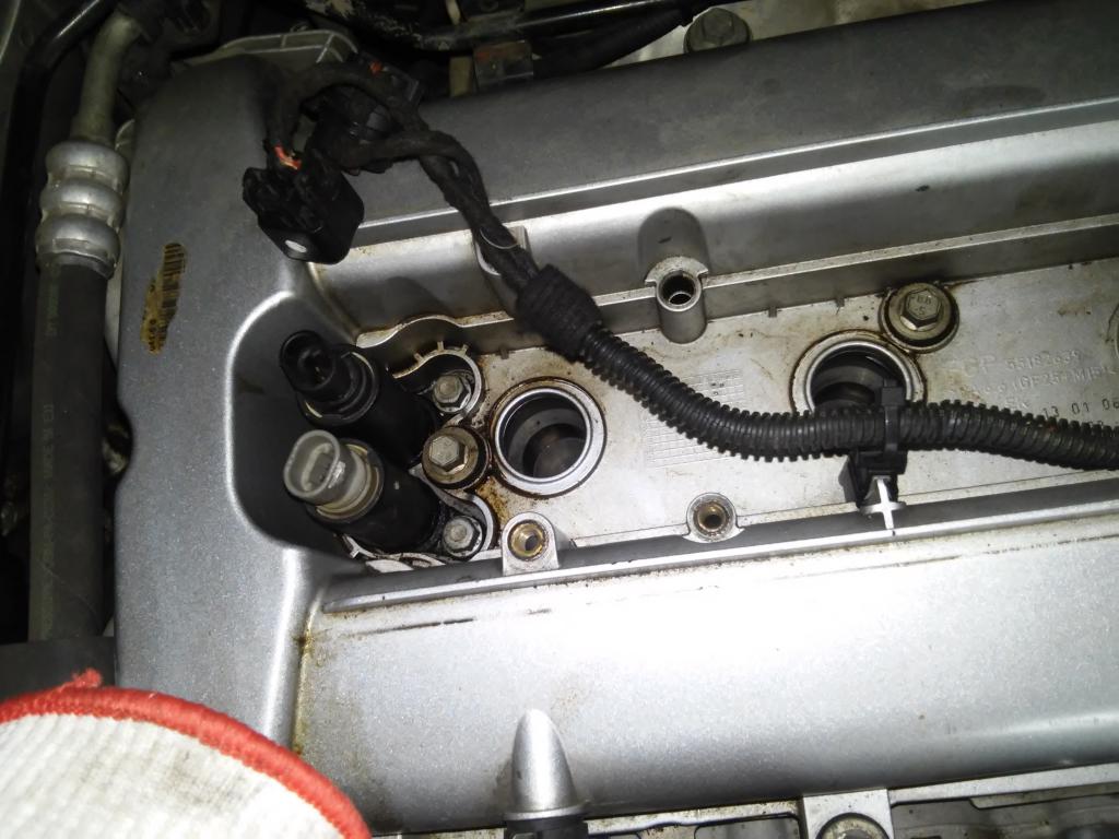

    Panowie , który elektrozawór powinien byc z przodu a ktory z tyłu? Czy mam dobrze założone?Zamowilem właśnie ze stanów na wymiane. Patrzac od przodu pierwszy mam z jasna końcówka. Czekam na info lub foto pzdrKliknij obrazek, aby uzyskać większą wersję

    Szary przód
