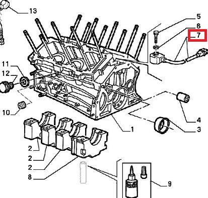

    A czy może mieć coś do tego wszystkiego czujnik spalania stukowego nr części oryginalnej 60592752. Wygląda to niemal identycznie jak czujnik położenia wału ale wg schematów jest to zupełnie co innego.
    Chodzi mi o to z numerem 7.

    Czujnik spalania stukowego nie będzie miał tu znaczenia. jak chodzi o iskrę i pracę pompy paliwa
