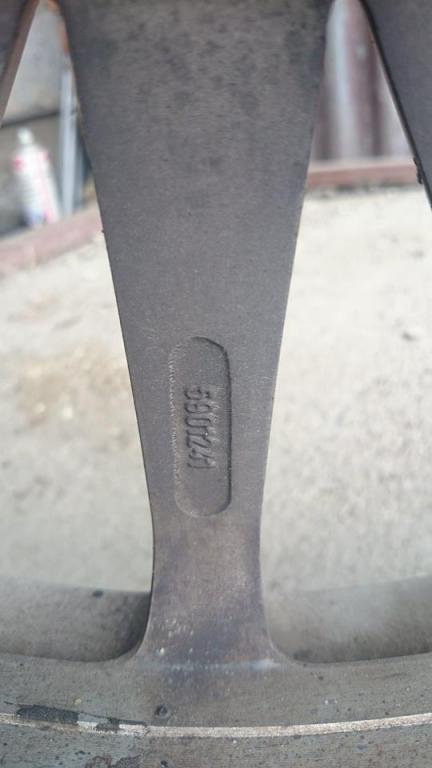

    nie widzę żeby było coś wyryte na feldze jedynie to co znalazłem to od środka felgi ale to pewnie nie to co trzeba
    zawieszenie nie było obniżane

    no jak nie
    masz 7J 17" 40,5
    czyli
    szerokosć - 7 cali
    średnica 17"
    ET 40,5
