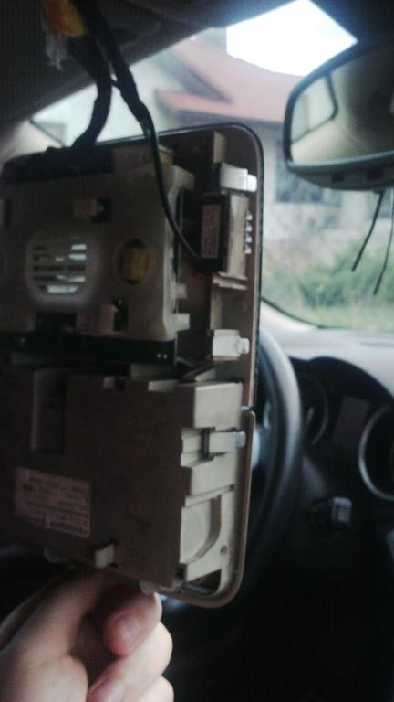

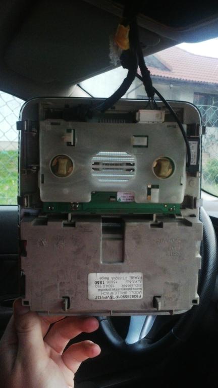

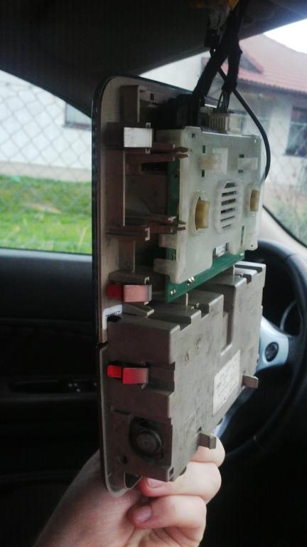

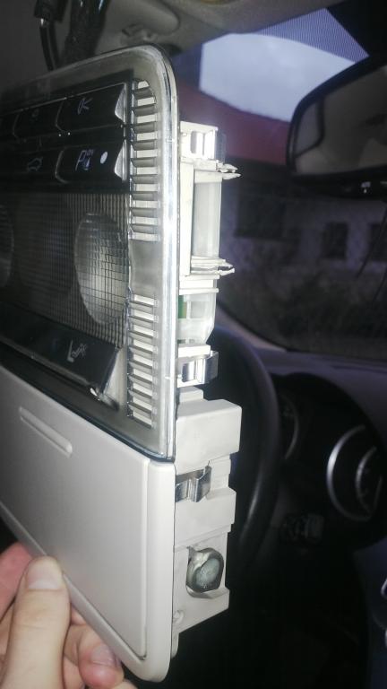

    Użytkownik Dwusuwowiec Avatar Bassotronic
    04 2014
    Kalisz
    1.9 16v JTDM o mocy 150KM Kombi
    146
Nazwa:	IMG_20140925_183035.jpg
Rozmiar:	36.8 KB
ID:	165627   Kliknij obrazek, aby uzyskać większą wersję
Nazwa:	IMG_20140925_183044.jpg
Rozmiar:	32.9 KB
ID:	165628   Kliknij obrazek, aby uzyskać większą wersję
Nazwa:	IMG_20140925_183052.jpg
Rozmiar:	28.9 KB
ID:	165629   Kliknij obrazek, aby uzyskać większą wersję
Nazwa:	IMG_20140925_183105.jpg
Rozmiar:	32.6 KB

    Dzięki za tak wyczerpującą podpowiedź. Nie poddam się i na pewno wyjmę tę lampę. Z tylną powinno pójść łatwiej.
