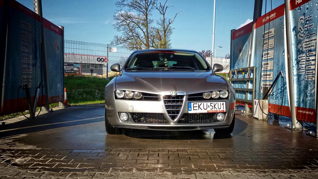

    Tomekkk, po tym jak moją Franczeskę zaatakował lis na autostradzie wymieniałem m.in. jedną ramkę dokładnie na taką jak z linku (ten sam sklep).
    Mam tylko takie foto, ale możesz zgadywać. Jedna jest ori, a druga zamiennik

    Obstawiam, że ta ze strony kierowcy jest zamiennik. Jedyne po czym wnoszę, to po prostu zarówno ramka halogenu jak i kratka zderzaka wydają się być nowsze (połysk plastiku). Znając życie okaże się, że ze strony pasażera jest zamiennik
    W każdym bądź razie wielkie dzięki za foto! To rozwiało moje wątpliwości i zamawiam komplet 2 szt. z zamiennika. Nie ma chyba sensu przepłacać w tym wypadku za ori.

    Cytat Napisał Tomekkk Zobacz post
    Dokładnie, zamiennik jest od strony pasażera
    Kratki nie były wymieniane, a różnica w połysku to tylko kwestia oświetlenia.
    Ja kupiłem w sumie na próbę, ale teraz uważam, że nie warto przepłacać za oryginał Jest minimalna różnica w tym srebrnym ringu (jest trochę inaczej wykonany), ale możnaby ją dostrzec gdyby wymontować obydwie i położyć obok siebie może.
    Ja nie żałuje. Kupiłem też u nich mocowanie halogenu i prawe przednie nadkole i wszystko pasowało łącznie z otworami montażowymi w nadkolu.
