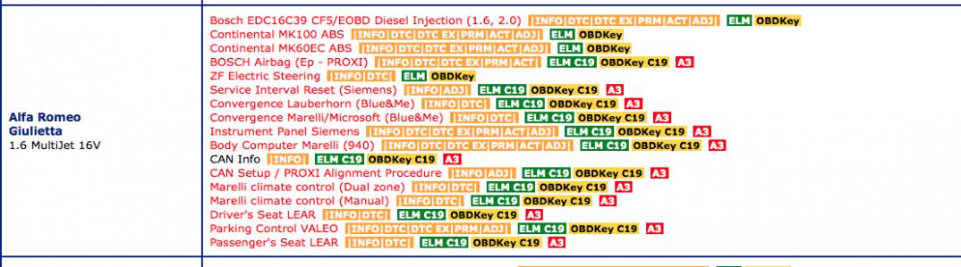

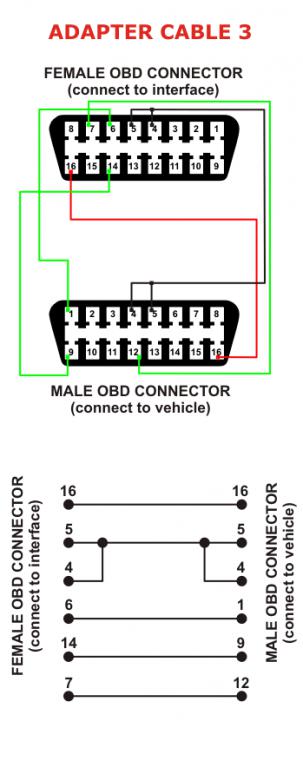

    Przejściówkę A3, u Viakena kupisz, TYP 3, załóż na ELMa i podłącz normalnie pod gniazdo, dopiero się podłączaj.
    http://viaken.pl/pl/diagnoza-fiat/ad...can-typ-3.html
    Moduły z którymi się połaczysz z tą przejściówką mają dopisek A3

    Udalo się zdjagnozować pokazał się błąd od poduszki kierowcy jakiś zanik zsygnału rezystancji ktoś miał taki przypadek?
    Błąd pokazuje się sporadycznie podczas ostrzejszych manewrów
