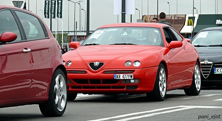

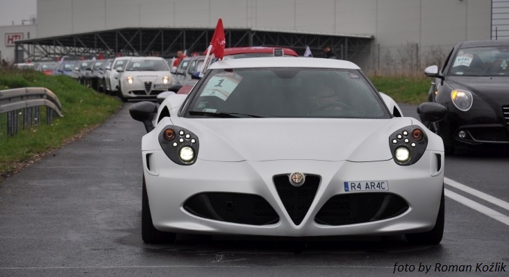

    Zrobienie idealnej naklejanej kopii tablicy nie stanowi problemu, gorzej z hologramem. Może ktoś ma namiary na kolegów, żeby dopytać?

    Ta 4C to w ogóle ciekawostka, bo baza OC z UFG mówi, że to "ALFA ROMEO GT"... Tak, pierwsze co zrobiłem jak ją zobaczyłem to poleciałem sprawdzić UFG.
    Jeśli chodzi o legalność - problem jest zlożony.
    Jest oczywistym, że taka mini-tablica nie spełnia wymogów rozporządzenia. Jest za mała, nie ma naklejki, nie spełnia warunków "odbiciowości" (to też określa rozporządzenie) i jeszcze kilka spraw. Więc tablicą rejestracyjną w rozumieniu rozporządzenia nie jest.
    Teraz, pojawia się pytanie, czy samochód musi mieć dwie, czy wystarczy "z dupy strony". Wydaje się, że samochód (w odróżnieniu od motorka, skuterka i innych zabaweczek) powinien mieć dwie. Jeśli chodzi o umiejscowienie - nas najbardziej interesuje par. 25 rozporządzenia. Z jednej strony można powiedzieć, że 4C nie ma miejsca przeznaczonego na tablicę, z drugiej, jest ustęp 5, który mówi, że gdy tego miejsca nie ma, to umieszcza się tak, aby była widoczna.
    Temat ten czasem przewija się przez fora prawnicze, pomysłów dużo, orzecznictwa brak. Pojawiają się absurdalne pomysły, że "nie jest napisane, że nie może być do góry nogami, bo nie ma w ustawie określone co oznacza 'czytelna'..." - trudno z takimi argumentami dyskutować. Ale rozsądny konsensus jest taki, że intencja ustawodawcy i ministerstwa była jasna - tablica ma być widoczna z przodu. A fakt faktem, że może nie jest to precyzyjnie napisane i policja oczywiście przepisów nie ogarnia.
    Reasumując, jak ktoś twierdzi, że 4C ma "homologację na 1 tablicę", to ja chętnie zobaczę tę homologację.
    Jakby coś - rozporządzenie odpowiedniego ministra w sprawie rejestracji i oznaczenia pojazdów - http://isap.sejm.gov.pl/DetailsServl...WDU20021331123
    PS: Tym "sposobem", do którego czasem się ludzie uciekają, to w przypadku kontroli policyjnej i groźby zatrzymania dowodu, prowizoryczny i spontaniczny montaż prawdziwej tablicy (wożonej w bagażniku). Jak ktoś lubi przygody, to wiadomo - zrobić mini tablicę, szubciutko dać się złapać (chociaż za prędkość), doprowadzić do zatrzymania dowodu i jedziemy. Nie usuwać usterki, starosta odmówi zwrotu dowodu i jedziemy - WSA - NSA. Jakby coś to kibicuję i chętnie popiszę pisemka (jeśli Warszawa).
