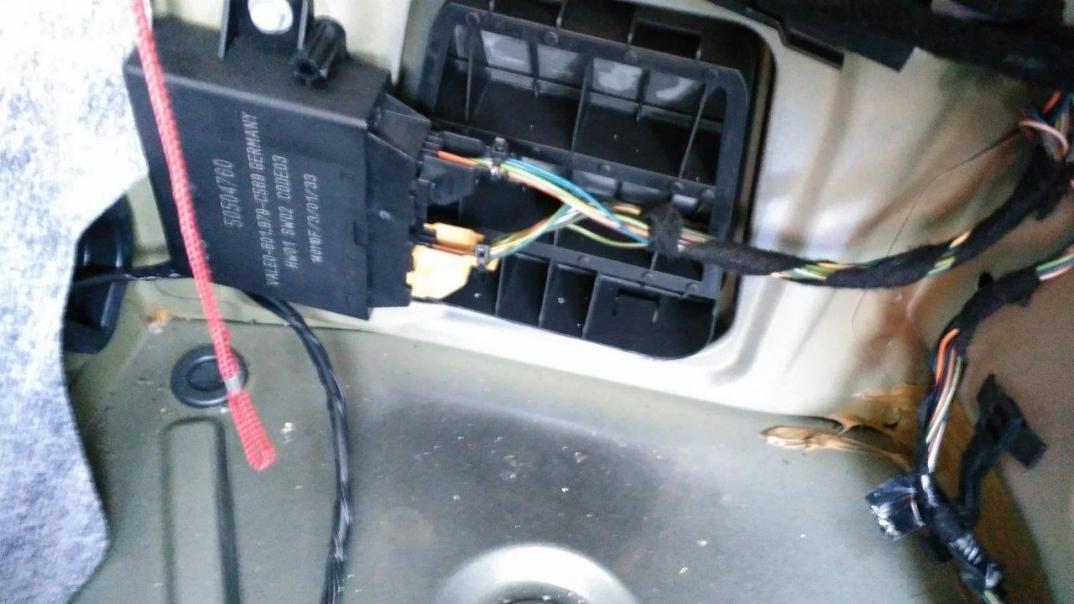

    Za tapicerką schowka po prawej stronie w bagażniku sw, czy takie wtyki nie idą czasami do modułu czujników cofania i co by to znaczyło ?że mam instalacje więc/??????

    Możesz sobie podpiąć i dołożyć

    Masz tylko te 2 wtyczki, czy może jeszcze jedną 12 pinową? Jeśli tylko te 2, to masz intalację tylko pod tylne czujniki.
    Co do aktywacji wyświetlacza, to robi się to w Proxi włączając Parking sensor info on screen. Tylko tu uwaga. Przy centralce która ma tylko tył, wyświetlacz będzie działał, wyświeltał wszystkie kierunki przód i tył PDC, ale nie pokazuje przeszkód na bocznych tylnych listkach - wszystkie przeszkody, również boczne pokazuje na środkowym listku, tak więc funkcjonalność takiego wyświetlania żadna, i dlatego pewnie w konfiguracji fabrycznej z tyłem nie aktywowali wyświetlania - taka prymitywna centralka tylko na tył. Mozna myśleć tez o dołożeniu przedniego PDC - ja dokładałem, wtedy wyświetlacz działa fajnie pokazując dokładniej gdzie jest przeszkoda.

    Fajnie, wrócimy do tematu jak mnie grypa zostawi w spokoju. W tej chwili mam taki dokładany chiński jak jeden z forumowiczów z diodowym wskaźnikiem wpasowanym w czarne pole w sufitowm panelu. Żeby zamontować wszystko oryginalne to chyba trzeba obydwa zderzaki z czujnikami i centrale ( czy na tył i przód jest jedna czy różne ?)
    A może wystarczy same czujniki ale mocowania w zderzaku by trzeba skołować, jeśli całe zderzaki to może odpuszczę bo na razie chinole pokazują dobrze no ale to nie oryginał.A w którym słupku w SW czukać kabelka od buzerka?
    10,620
    zdezaki mozesz wiercic, ale zawsze jest ryzyko ze uszczerbi sie lakier - czujniki ori nie maja rantu, licuja sie ze zdezakiem. mocowania bys musial zalatwic z jakiegoś rozbitka albo wklejac czujniki. poza tym wiazka do czujnikow, z dorabianiem byloby troche roboty. lepiej kupic pelny zdezak z pdc, czujkami i wiazka a obecny sprzedac.
    tylko w jakim stanie bedzie wtyczka pod zdezakiem, one chyba nie sa zabezpieczane, wiec styki moga slabo kontaktowac (moze lepiej w razie czego odciac i zlutowac na stale polaczenia?)
    centralka jest inna jak chcesz p+t wg tylko tyl (numery sprawdź sobie w eperze). ciezej kupic centralke p+t i czesto sa w cenie(100-250zl), sam tyl to ok 50zl juz kupisz. wiazki ktore masz pasuja do obu centralek, ale zeby miec p+t to sa lacznie 3 wtyczki do centralki - w wielu autach bez pdc lub tylko z tylem wiazki sa tylko pod tyl (2 wtyczki, chyba tak jest u Ciebie), wiec w razie czego musialbys dorabiac przod (pare godzin zabawy).

    No i o to mi chodziło , co do tych chinoli co mam to są to takie małe też bez kołnierza, wierciłem w zderzaku bo są od spodu znaki gdzie powinny być. Wyszło idealnie więc się nie martwię tym. Chodzi o to że ori też są bez kołnierza jednak średnica ich jest nieco większa i jak tu teraz otwory idealnie powiększyć? Chyba że choinkowym wiertłem się uda. W chinolach były mocowania do przyklejenia aby je obsadzić ale pod oryginalne trzeba by było gdzieś dorwać te uchwyty to jest wyzwanie. Centralkę to kupie jak zgromadzę czujniki i mocowania ale traf tu 8 czujników w kolorze 565A i do tego uchwyty. Czy centrala tylko na tył ma 2 gniazda czy też 3
    10,620
    czujniki to sobie pomalujesz, nie szukaj pod kolor.
    gorzej z dorabianiem wiazki, zas zestaw 4x czujniki i wiazka to ok 400-500zl.
    nie pamietam, ale moze w centralce na tyl tez sa styki, tyle ze niepodlaczone? tym sie nie sugeruj. na jednej jest napis POS a na drugiej ANT (na moim zdjeciu akurat nie widac) , tylko nie pamietam która jest ktora, najlepiej wejdz sobie do epera i sprawdz numer jednej i drugiej. z reszta sa watki o tym, bylo juz wszystko co trzeba napisane wiele razy
