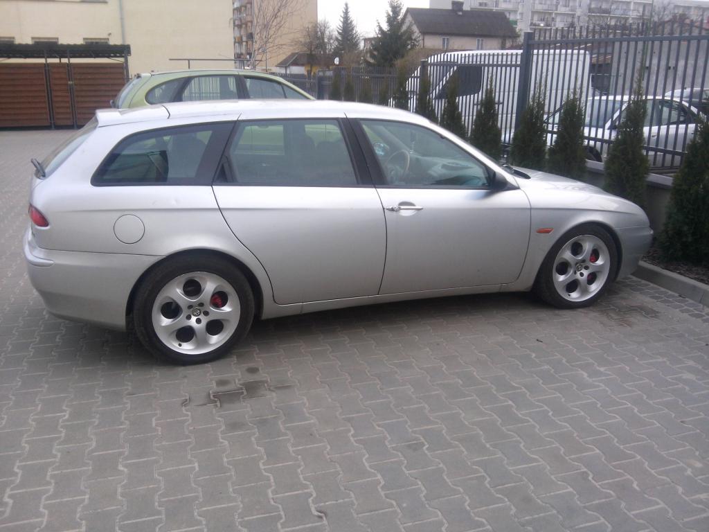

    witam w mojej alfie mam zalozone zawieszenie sportcack.
    na przegladzie wyszlo ze mam do wymiany amorki z przodu.
    mam pytanie czy amortyzatory od zwyklego zawieszenia sa takie same??
    chodzi mi o wysokosc
    zawieszenie rozni sie tylko sportowymi sprezynami??
Nazwa:	uploadfromtaptalk1432363998841.jpg
Rozmiar:	87.2 KB

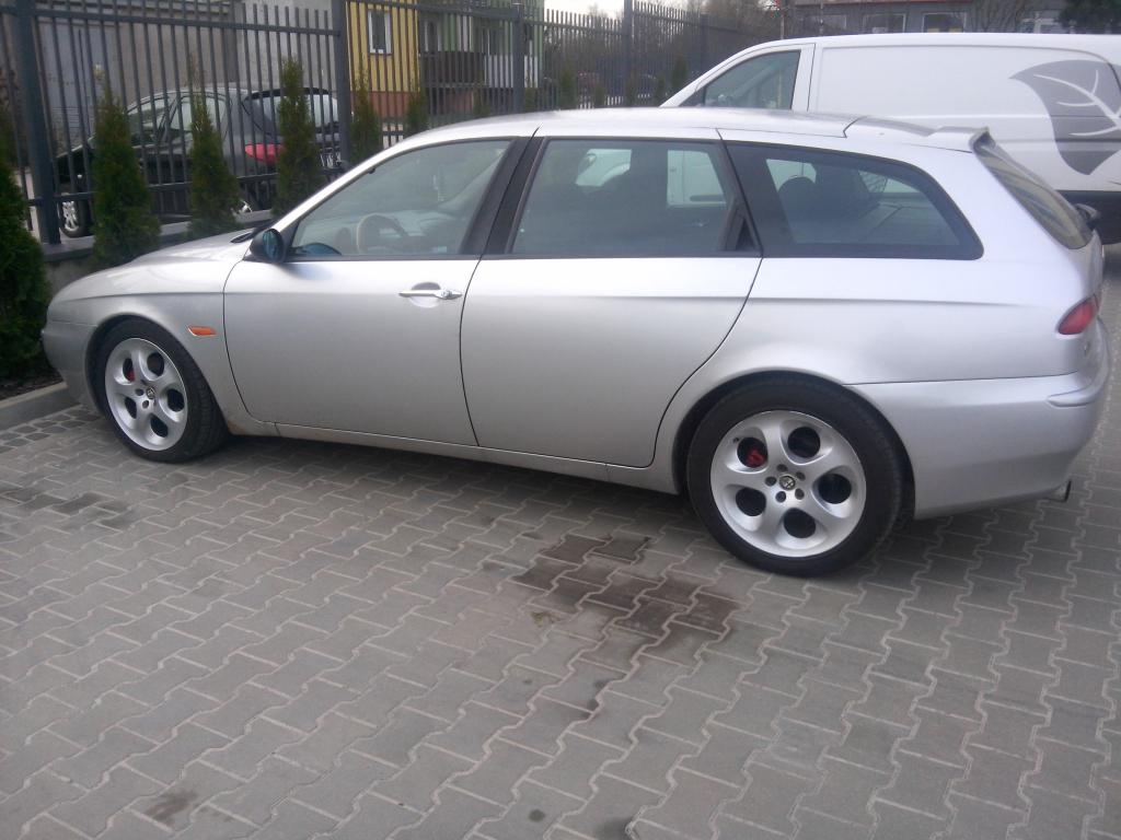

    wyglada to tak Kliknij obrazek, aby uzyskać większą wersję
Nazwa:	uploadfromtaptalk1432384212708.jpg
Rozmiar:	91.7 KB
