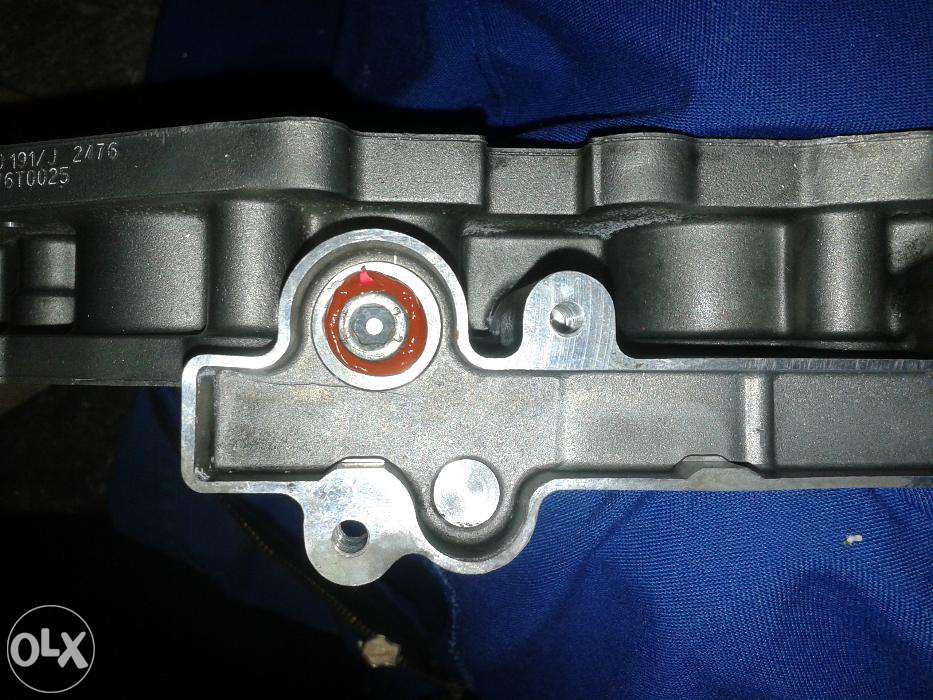

    Witam. Mam pytanie dotyczące kolektora pozmianowego i usuwania z niego klap wirowych. Po wyłamaniu klap wirowych należy otwory zaślepić. Wyczytałem, że można to zrobić śrubą m6 plus klej. Nie jestem pewien co do dokładnego rozmiaru czy dobry będzie rozmiar z wymiarem gwintu M18x1,5 oraz jaki najlepiej zastosować klej. Z góry dzięki za odpowiedzi. Pozdrawiam Adam.

    Witam ja w kolektorze po zmianowym w 159 dawalem sruby m8 + silikon wysoko temperaturowy i trzyma dobrze.

Nazwa:	uploadfromtaptalk1432382758033.jpg
Rozmiar:	113.5 KB

    Cytat Napisał karolpinkii Zobacz post
    Sorki blad się wkradl sruby m6

    A co do tych śrub to był to jakiś konkretny rozmiar tej śruby m6? Widziałem w internecie pełno tych śrub w różnym kształcie, skoku. Jakbyś mi podesłał przykładową jak ma wyglądać byłbym wdzięczny.
