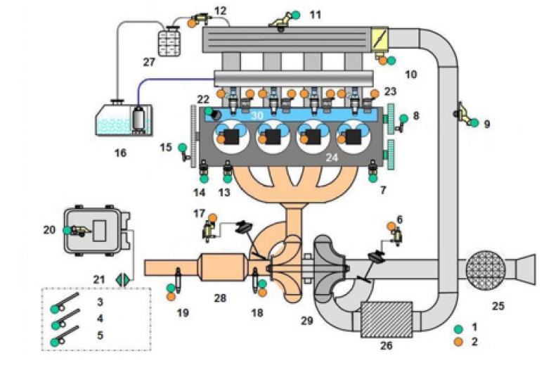

    - przydał by się rysunek schematowy obiegu powietrza.
    - cisnienie w dolocie i oczekiwanie ciśnienie są takie same, czyli to nie MAP, jeśli on siedzi w dolocie.

    - jestem po testach turbo, chyba jednak jest uszkodzony ten elektromagnes zawór upustowy obok sprężarki powietrza.
    - drugi elektromagnes zawór z rurkami igielitowymi (zawór podciśnienia turbo) jest dobry.
    - na biegu jałowym ładuje do ciśnienia 1.100 - 1200 mbara przy 3.000 obr/min.
    - podczas obciążenia ładuje tylko do 1.500 mbara, powinien do 2500 mbara.
