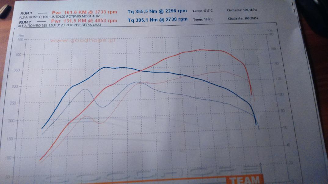

    Ok, wymieniłem wczoraj czujnik na nowy firmy EPS (235zł), bo tylko taki mieli na miejscu w M-Mot i powiem wam, że różnica jest niesamowita, całe 8 miesięcy jeździłem w przekonaniu, że jedyną niedogodnością związana z uszkodzeniem tego czujnika jest wskazówka doładowania "przyklejona" do pozycji 0,15bar, nawet na zapłonie, na zgaszonym silniku - jakież moje myślenie było zgubne.. Falowanie przez wielu było interpretowane jako kończące się turbo/popsuta przepływka. Ja odpinałem przepływkę i nie było żadnej poprawy, a turbo sprawdzałem na każdy sposób, na stole miałem je raz, czyszczono geometrię, analizowano wykresy i co? I nic nie znaleziono. A teraz po wymianie auto zbiera się na raz, wskazówka pięknie idzie na ~1,5bar w overbooście, potem spada na ~1,45 i auto ciągnie gładko i przyjemnie, od 1,5tys obrotów zaczyna się zbierać i ciągnie, ciągnie, ciągnie! Wcześniej wyprzedzanie zmuszało mnie do sporej redukcji, bo bezstresowe zaczynało się od 2,2tyś (auto po chipie, ma max Nm od 2,2tys, niżej nie schodzili bo dwumasa póki co jest jaka jest). Teraz nie muszę robić wiele a auto posłusznie łyka tiry. Polecam naprawdę wymienić, jeśli nie macie 0 na postoju (doładowanie), zaskoczycie się pozytywnie i wcale nie przesadzam.
    Krzywe na uszkodzonym czujniku:
    Po wymianie zniknęło falowanie, ale muszę podjechać na hamownie i sprawdzić jak to się prezentuje.
