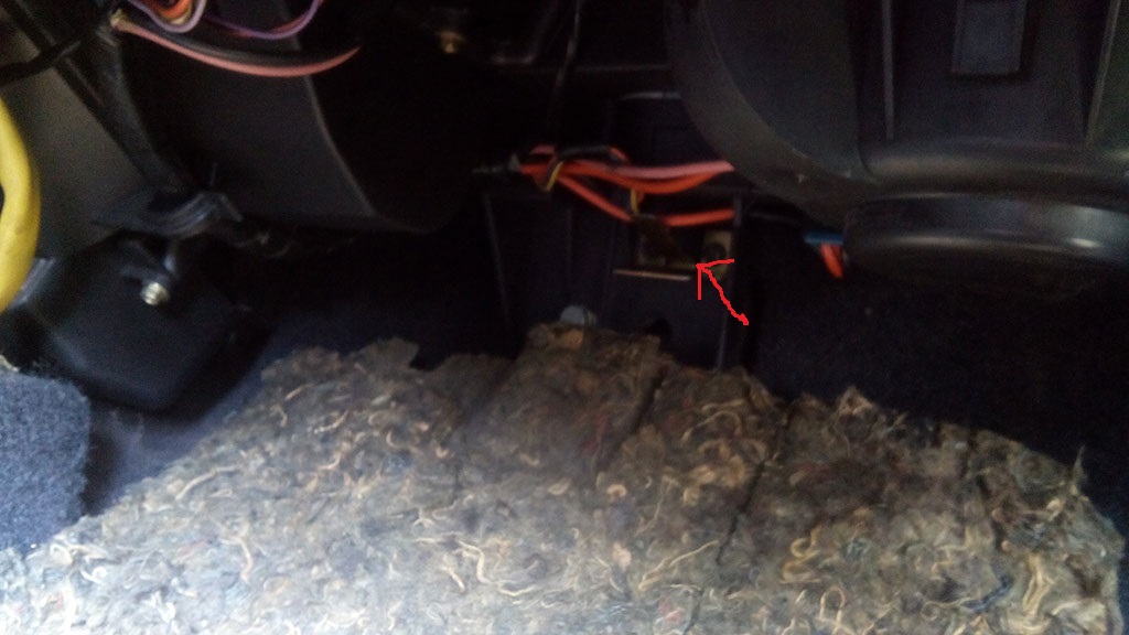

    Witam, co powinno się znajdować w przodzie samochodu pod nogami pasażera ? Ja mam tam taką wku... opadającą wełnę. Czy tam powinna być jakaś osłona ? Albo jak wy macie tam zrobione ? Prosiłbym o foto.

    Wejdz na epr. Nie masz zaczepów do tej izolacji i ci opada dokup w ASO bo to dosc tanie

    I tam tylko jest izolacja ? nie ma nic innego tylko ta wełna ?

    Pokaz co ci opada? Blizej kolan masz montowane to na 2 sruby, a dalej na koncu (blizej silnika) na jedną zapinke.

    2 x śruba jest i sie na niej trzyma ale z tylu nic niema i zwisa.

    Od grodzi jest taki metalowy klips w który się wsuwa tą osłonę.

    Domyślam się że o to chodzi :
    Lecz nawet po zaciśnięciu ta ilozacja po paru km wypada jest taka giętka że się wybula na środku i wypada. Może ona już jest "stara" i powinna być bardziej sztywna ?

    Tego nie zaciskacz tylko masz brakujacy element wejdz w epera i zamow. Koszt jak dobrze pamietam 4 zl.

    Pokaż Strzałka to o czym piszesz bo w ePerze nic nie ma więcej.

    Ja też nic nie znalazłem, a samo z siebie w tej blaszce nie trzyma mi się.
