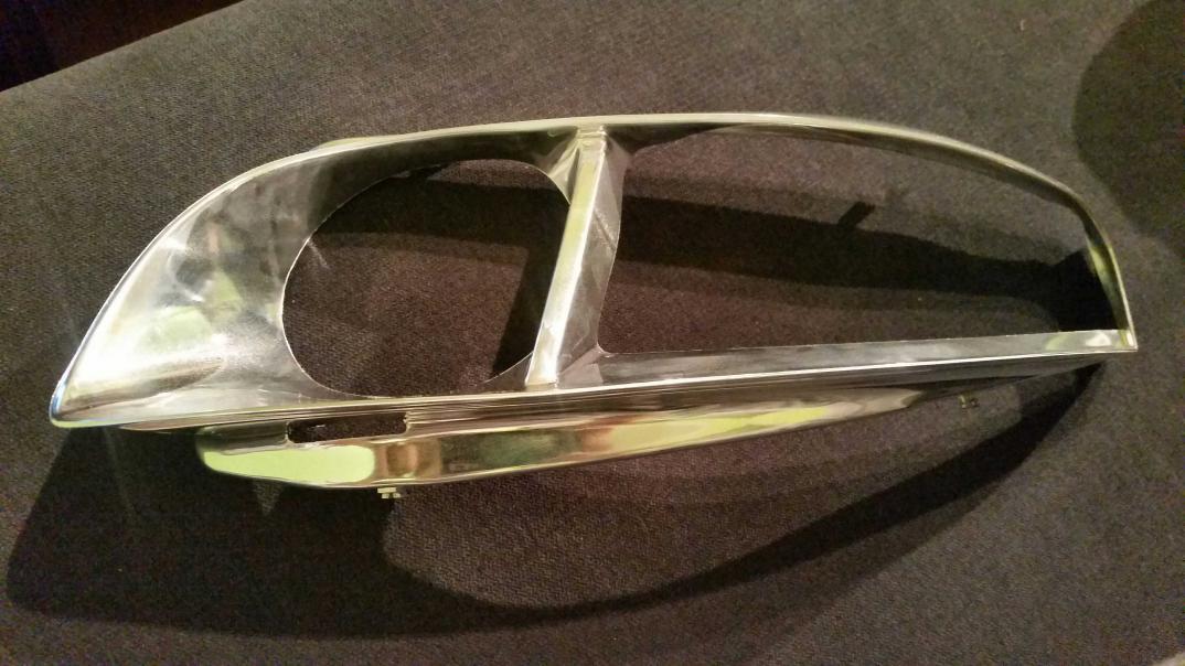

    Wtrąca swoje 2 grosze o ile moge^^ to tak świeżo przetestowałem teraz z racji tego że mam 1 lampę wolna^^ i to tak
    1. Wiadomo wykręcił wszystko ze środka co tylko mogłem odkręcić w tym kable przetwornice soczewke.
    -kable są podczepine na "metalowych blaszkach" wciskach wystarczy mocniej nacisnąć i odskocznią i mamy wolne kable
    -wtyczka- obracamy w lewo żeby wyciągnąć ja w dół z obudowy Kliknij obrazek, aby uzyskać większą wersję
Nazwa:	uploadfromtaptalk1436481172346.jpg
Rozmiar:	86.2 KB
    -odkrecamy przetwornice itd.
    2. Piekarnik (myślałem nad opalarka ale on był blizej)
    -do zimnego piekarnika wladowalem obudowę
Nazwa:	uploadfromtaptalk1436481350131.jpg
Rozmiar:	49.3 KB
    Ustawiłem ok 95°C, grzanie od góry i od dolu i zostawiłem na 15 min
    Po 15 min wyjolem lampę (no nie powiem, bo było gorąco [emoji1] )
    Płaskim srubokretem objechalem do okoła między obudową a kloszem i zacząłem podważać klosz od obudowy i poszło sprawnie pamiętamy o zatrzask ach żeby ich nie pourywac.
Nazwa:	uploadfromtaptalk1436481544426.jpeg
Rozmiar:	68.1 KB
    I uwolniony element o który chodzi chyba wszystkim Kliknij obrazek, aby uzyskać większą wersję
Nazwa:	uploadfromtaptalk1436481613286.jpg
Rozmiar:	92.7 KB
    Jeszcze nie malowałem ale będę to robił w sobotę wiec dam fotki jak wyszło i lampę będę zklejal dokładnie na kleju do szyb^^
    Co do zabrudzenia jest to zwykły brud wiec wystarczy dokładnie umyć czymś miękkim żeby nie po rysować go od srodka bo będzie potem paskudne rysy widac^^
    Jak coś ogarnę to jeszcze napisze [emoji2]
