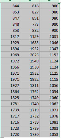

    Witam,
    od jakiegoś czasu borykam się z nieprawidłową pracą turbiny , załączam logi (obroty,zmierzone ciśnienie, oczekiwane ciśnienie):
    Wymieniłem :
    - overbost (nówka)
    - wężyki ok
    - czujnik ciśnienia doładowania w kolektorze (nówka)
    - pompa vacuum
    - czujnik ciśnienia spalin
    - turbina druga (mam dwie)
    logi są takie jak widać na załączonym obrazku, lekkie dotniecie gazu i wskazówka pod niebo....
    Auto ma wyprogramowany DPF i EGR
    Na obu turbinach czasem pojawia się błąd P2562 - czujnik pozycji turbo - dzieje się to bardzo rzadko.
    Nie mam już pomysłu co jest na rzeczy....

    Dobrze rozumiem że mierzone masz duzo większe niż oczekiwane?
    Logi podczas zwyklej jazdy robione czy jak ?
    Zrobił byś porzadne logi a nie wycinek i to jeszcze jako obrazek przesylasz

    3,4 bieg, od 1000 rpm i gaz w podłogę. I jedziesz do odcięcia.(jak masz oczywiście gdzie się rozpędzić, bezpiecznie!!) Wtedy będzie to miarodajne a nie przygazowka na postoju.

    Cytat Napisał marti Zobacz post
    Czas Obroty silnika Zmierzone ciśnienie doładowania Oczekiwane ciśnienie doładowania Ścieżka potencjometru pedału przyspieszenia Napięcie sondy lambda Zawartość tlenu lambda
    s obr/min mBar mBar % V %
    0 2063 1893 1160 18,96 0,43 14,96
    2,01 2209 2080 1244 23,08 0,42 13,994
    4,04 3010 2542 2690 100 0,139 4,422
    6,07 2463 2460 2371 100 0,156 4,138
    8,13 3100 2639 2682 100 0,1145 5,028
    10,14 3706 2535 1305 0 0,574 19,957
    12,15 2697 2569 2100 69,69 0,1905 5,269
    14,18 2851 2169 1155 0 0,6105 20,096
    16,21 854 928 980 0 0,437 14,707
    18,25 852 828 980 0 0,3885 13,355
    20,31 844 818 980 0 0,364 12,638
    22,34 853 827 980 0 0,371 12,902
    24,35 847 891 980 0 0,391 13,542
    26,36 848 773 980 0 0,381 13,129
    28,38 853 882 980 0 0,393 13,693
    30,44 1817 1159 1031 9,89 0,503 17,342
    32,5 1929 1655 1046 14,43 0,481 16,045
    34,51 1894 1932 1347 28,04 0,3735 13,053
    36,57 1969 2023 1152 18,96 0,437 15,032
    38,61 1972 1949 1124 17,72 0,442 15,25
    40,64 1966 1930 1124 17,72 0,442 15,177
    42,68 1971 1932 1125 17,31 0,442 15,25
    44,74 1971 1922 1118 16,91 0,4445 15,502
    46,77 1927 1811 1056 14,01 0,4765 16,19
    48,83 1864 1762 1054 14,01 0,464 15,865
    50,84 1825 1749 1060 14,43 0,452 15,502
    52,9 1781 1740 1062 14,43 0,452 15,575
    54,94 1739 1719 1071 15,25 0,4395 15,032
    57 1717 1732 1078 15,66 0,43 14,815
    59,02 1716 1739 1083 15,66 0,4325 14,815
    61,07 1723 1739 1083 15,66 0,43 14,888
    63,13 1723 1730 1053 0 0,535 18,843
    65,15 898 1018 980 0 0,452 15,43
    67,21 898 986 980 0 0,4345 14,888
    69,23 854 851 987 0 0,391 13,278
    71,29 892 998 982 0 0,4125 14,333
    73,32 853 763 981 0 0,3785 13,053
    75,38 971 1046 990 9,07 0,3395 11,913
    77,41 849 834 982 0 0,398 13,693
    79,45 862 946 981 3,71 0,3665 12,563
    81,48 984 1114 986 6,59 0,3785 13,542
    83,49 1110 1175 992 7,42 0,3835 13,355
    85,54 1172 1197 981 7,01 0,452 15,575
    87,59 1096 1173 981 5,76 0,464 15,647
    89,61 1044 1155 986 7,42 0,398 14,069
    91,62 1253 1230 997 9,07 0,4125 13,994
    93,66 1504 1436 1113 18,14 0,359 12,714
    95,72 1786 1748 1052 12,37 0,4565 15,865
    97,75 1699 1678 1092 16,91 0,425 14,333
    99,79 2062 2015 1485 0 0,4615 18,308
    101,84 1283 1391 1648 29,27 0,21 7,749
    103,88 1695 1798 1137 17,31 0,4105 14,408
    105,91 1851 1835 1189 23,5 0,4005 13,843
    107,92 2026 2019 1178 21,02 0,4275 14,635
    109,98 2154 2067 1187 21,02 0,43 14,888
    111,99 2230 2117 1148 18,55 0,4495 15,322
    114,05 2189 1956 1078 14,43 0,491 17,27
    116,11 2100 1791 1067 14,43 0,4885 16,48
    118,17 2030 1752 1073 15,25 0,4715 16,045
    120,23 1988 1768 1078 16,49 0,4495 15,25
    122,29 1946 1756 1025 0,82 0,562 19,957
    124,3 1678 1372 1004 0 0,6085 19,889
    126,31 1529 1368 1120 21,85 0,3565 11,682
    128,37 1755 1797 1381 29,27 0,349 12,145
    130,4 2108 2325 1030 0 0,5445 19,092
    132,46 1430 1545 1720 36,28 0,1955 7,393
    134,49 1610 1855 1371 25,56 0,3395 11,991
    136,55 1699 1887 1224 23,08 0,3785 13,129
    138,61 1778 1922 1226 23,08 0,386 13,429
    140,67 1843 1952 1164 20,62 0,4105 14,333
    142,69 1848 1888 1116 18,14 0,4275 14,635
    144,75 1859 1827 1079 15,66 0,447 15,322
    146,78 1856 1749 1060 14,43 0,4565 15,647
    148,82 1846 1698 1060 14,43 0,4565 15,502
    150,88 1872 1701 1067 15,25 0,452 15,43
    152,9 1925 1781 1097 16,49 0,442 15,25
    154,96 1953 1788 1024 7,01 0,5495 18,987
    157 1867 1450 1018 8,24 0,562 18,558
    159,06 1827 1479 1027 11,13 0,4985 16,805
    161,12 1865 1616 1070 14,43 0,4495 15,575

    To może powiem jaśniej.
    Test na drodze. W dwie osoby. Jednak kieruje, druga ma kompa. Wolna droga, 3,4 bieg od 1000 obrotów pedał w podłogę i tak sobie jedziesz powiedzmy do 4000 rpm.
    Bo to co wrzuciłes to raz 2 tyś, raz 3, później znów 3 tyś, 2 tyś, 1,6 itp. Ewidentne przugazowania nie jazda. Popraw to, wrzuć w czytelnej formie (wujek Google podpowie jak "konwertować logi do formatu xcl.)

    wywal 3 ostatnie parametry i wstaw dwa: mierzona masa powietrza, dawka ogólna paliwa
    gaz w podłogę 4 bieg i tak jak poprzednik.

    Logi są z jazdy(3 bieg), na początku ścieżka potencjometru gazu jest na 100% ale trzeba było hamować .
    Nie wiem czy dobrze kombinuje , stoi ten siłownik którym steruje zawór ciśnienia spalin, może całość spalin puszcza na turbo a nie bypasem???

    Najpierw to zrób porządne logi. Jeśli nie masz się gdzie rozpędzić, bo jest ruch to zrób to w nocy, w dwie osoby.
    Pusta droga i jak wyżej pisałem razem z Małym.
    Wtedy będą logi dobrze zrobione i nie będzie wróżenia z fusów.
    I zaczynaj logi od 1000 obrotów a nie 2000. Przyspieszaj ciągle a nie z przerwami. Jeśli nadal nie wiedz jak to zrobić, odezwij się do jakieś Alfaholika, spotkacie się i Ci pomoże.
