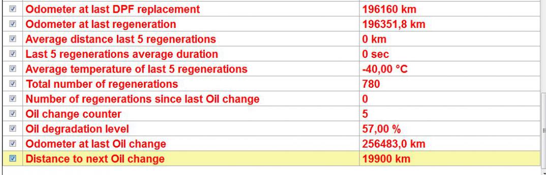

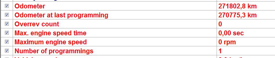

    Czy mógłby mi ktoś powiedzieć czy istnieje szansa, żeby przez kompa sprawdzić (jeżeli Mirki nieumiejętnie skręcili oczywiscie) ile autko może mieć km? Jeżeli tak, to gdzie patrzeć po podłączeniu?
    Pierwsza sprawa to podłączenie się do wszystkich komputerów samochodu i szukanie przebiegów. Ja np w ECU wykryłem niedawno takie rozbieżności jak poniżej (pacjent to czarna Alfa 159 2.0 jtdm sedan wystawiona na sprzedaż we Wrocławiu za okolice 40 kzł). Oczywiście, gdyby "mirek" głębiej sięgnął, zmienił przebieg w ECU i zresetował liczniki DPF i oleju, to bym nic nie wykrył.
    Dodatkowo – sprawdzasz liczbę wymian oleju i liczbę wypaleń DPF.

    Te wartości rozumiem można sczytać po podłączeniu do samego ECU? - są w oknie z wszystkimi parametrami do śledzenia, czy trzeba gdzieś głębiej wejść?
    Użytkownik Pasjonat Avatar jahu
    04 2008
    3,428
    Tak, te powyżej są w ECU. Auto na liczniku miało ~195.000 km

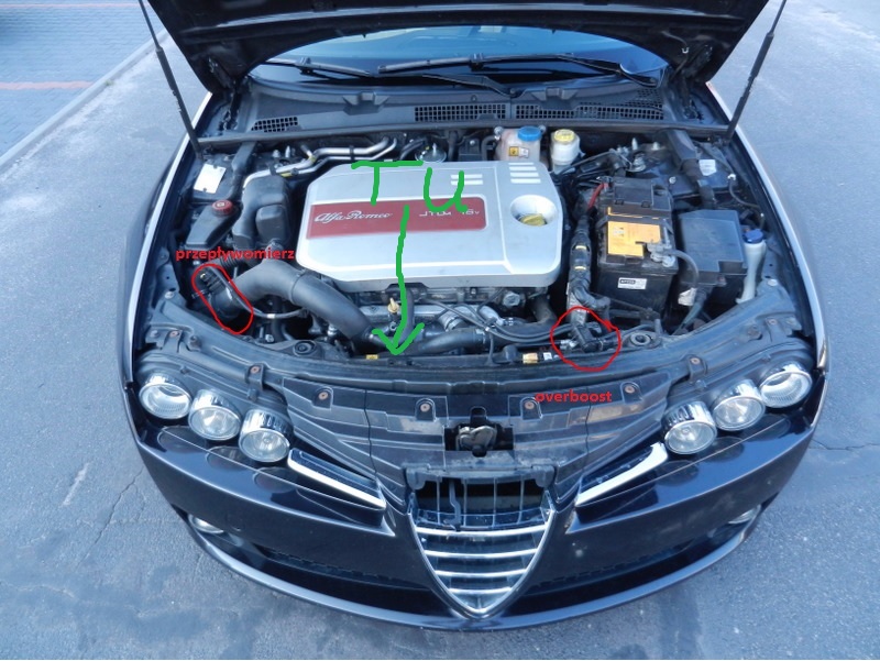

    Wizualnie z zewnatrz bardzo ładnie i dużo lepiej niż niejedna z przebiegeim 220tys Gałka wytarta dość mocno, korekty dopiero bede sprawdzał i do aso też chciałem jechać tylko najpierw jak najwięcej chciałem sam sprawdzić. Auto w Częstochowie stoi.Jedyne co zauważyłem to zapocony wąż od turbo (chyba od turbo) - na zdjęciu zaznaczyłem, ale mokre weze w okolicach turbo to standard z tego co wiem - dmucha bardzo ładnie, nie ma "karetki". Klima działa tylko cos brzęczy jak włączy ją, ale to kwestia do sprawdzenia i negocjacji Na zdjęciu zaznaczyłem to na zielono, tam dokłądnie tej rury nie widać bo to dużo niżej/głębiej jest ale pewnie wiadomo o którą chodzi Foto:
