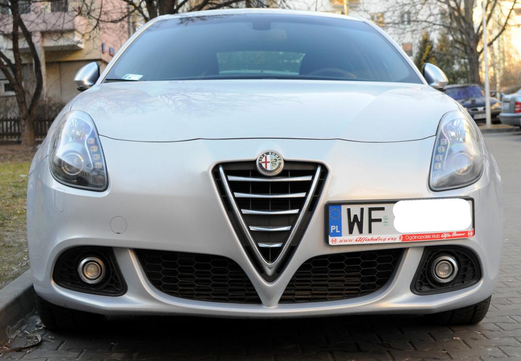

    Co do parujących reflektorów to tak musi być i będzie. Zazwyczaj zaparują, gdy nastpuje znaczna zmiana temperatury, szczególnie z dodatniej na ujemną. U mnie chwilę po wyjeździe z salonu wyglądały tak jak na załaczonej fotografii. Następnego dnia byłem w ASO z reklamacją. Dostałem do wglądu dokumentację FAP, w której opisywano ten przypadek, że tak może się dziać. Zaparowanie znika bez problemu. Wystarczy, że reflektory będą właczone przez dłuższy czas i się wygrzeją. Później nie ma tego problemu. Chyba, że znowu nastąpi znaczna zmiana temperatury. U mnie parują jeden, dwa razy w roku. Zresztą sąsiad ma nową A4 i też ma to samo. Więc to nie przypadłość tylko Alfy. Co do innych rzeczy, które trapią Julkę (tak było u mnie) i są robione na gwarancji (bez żadnych problemów) to:
    - wkłady lusterek wstecznych - pada ogrzewanie,
    - kierunkowskazy boczne - bywają nieszczelne i skrapla się w nich woda,
    - uszczelka tylnej wycieraczki - przecieka i woda dostaje się do bagażnika,
    - przewody w klapie bagażnika - łamią się, przez co można nie mieć świateł, może nie działać wycieraczka szyby, otwieranie bagażnika itp. W tym przypadku jest to prawdziwa pięta Achillesa Julek. U mnie były już trzy razy wymieniane (dwa z lewej i raz z prawej strony). Niestety zestawy naprawcze też są do kitu.

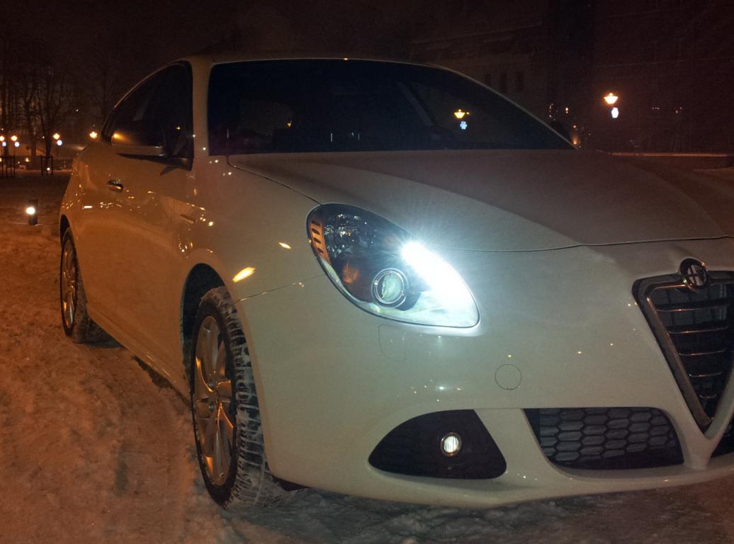

    Proszę bardzo - mówisz - masz - polift zaparowany.
    Chociaż fakt faktem, że tyle to tylko raz zrobiła (w lutym 2015). I może kilk razy takie minimalne zaparowanie na pół wysokości kierunkowskazu widziałem, ale to już w obydwu lampach.
