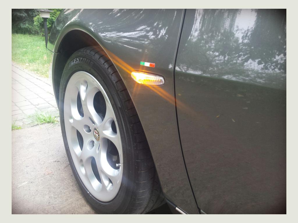

    Mi się podoba, fajnie oświetla, chyba mam fotkę gdzieś na PC. Kwestia bardziej czy będzie Ci żarówka pasować, ale raczej W5W jest jak wcześniej. Warto wsadzić LED, żeby się nie odróżniał.
    Ja dałem u siebie ledy w kierunki boczne i efekt jest również super.
Nazwa:	uploadfromtaptalk1441319504637.jpg
Rozmiar:	79.5 KB
    Edit : mam fotkę leda w bagażniku, co prawda było widno, a jednak widać ze świeci. W nocy jest bajka, wiec polecam Ci montować !
