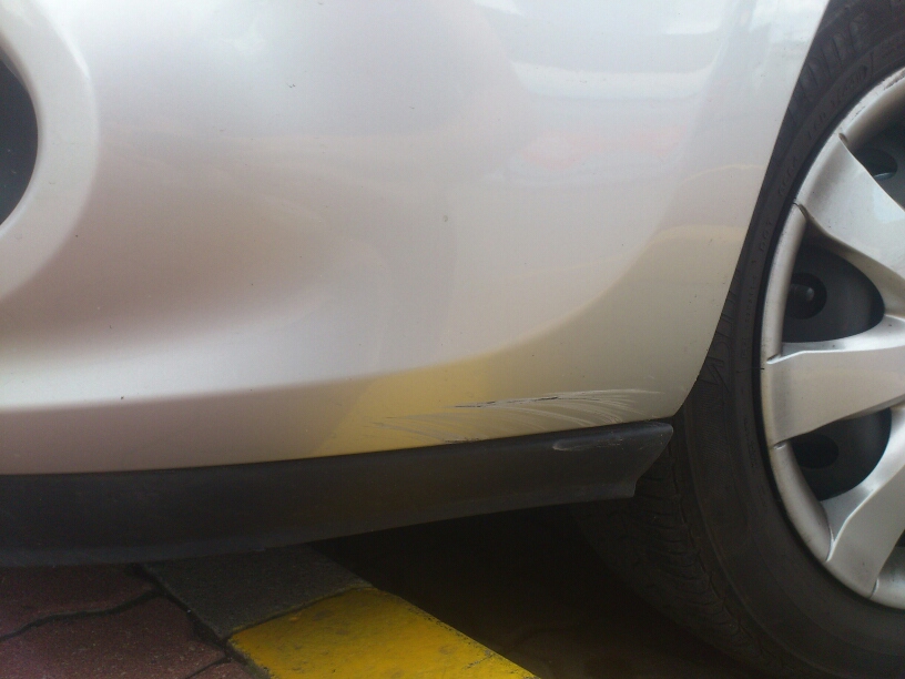

    mam taką oto rysę i zastanawiam się czy da się to jakoś zamaskować. Mam pastę K2 Ultra Cut i zamierzam przejechać nią - wyciągnę te nadrobniejsze ryski, ale co z tym szarym ? Czy jakaś zaprawka czy co ? Pech, że mam auto z wypożyczalni i nie wiem czy to przejdzie, ale spróbować warto :/ Poradzicie coś ?

    Tylko lakiernik to jest za głębokie i za szerokie aby sie udało przypudrować.

    nie ma opcji tego spolerować. jedynie co mozesz zrobic, podjedz do najblizszej mieszalni lakierów. Niech Ci ukręcą z numeru taką baze. (pewno beda Ci chcieli zrobić 0,1l ale poproś o 0,05l) Nic nie rozcięczaj ani nic. Weż zapałkę albo patyczek kosmetyczny (zapałka lepsza) i delikatnie miejsce w miejsce zrób te ryski bazą. Szału nie bedzie ale na pewno bedzie to lepsze. Możesz po wyschnięciu troszke zwilżyć to miejsce, zamieć troszke piasku czy tam pyłu na zmiotke, zsyp na ręke i dmuchnij.
    Robiłem juz koledze kiedys własnie przyrysował tylny zderzak w cee'dzie z wypożyczalni i nie kapneli sie.

    tylko lakiernik jak chcesz mieć profi. Rysy nad podkładem da radę usunać polerką i dobrą pastą ale głębokie do podkładu czy do blachy albo plastiku jak w tym przypadku to już nie.

    Ja proponuje kupic lakier zaprawkowy - jest to inny lakier niz baza z mieszalni. Wielokrotnie uzywalem takiego rozwiazania na rysach do podkladu lub odpryskach. Po scieciu nadmiaru paiperkami oraz polerka naprawde nie da sie odroznic miejsca naprawy. A juz szczegolnie w takim miejscu jak u Ciebie.

    Dokładnie tylko lakier, a tak nawiasem ultra cut jest słaba
    dokładnie - polecam co najmniej

    ok, kumam, ale to wkońcu lakier zaprawkowy lepszy w tym przypadku będzie ?
