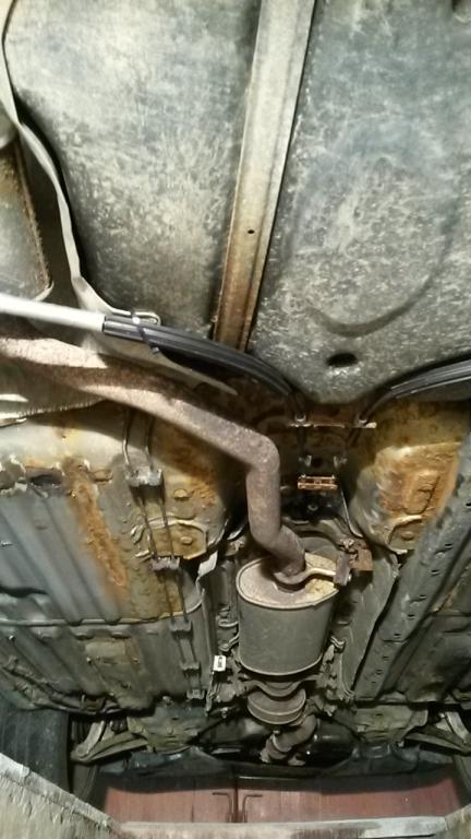

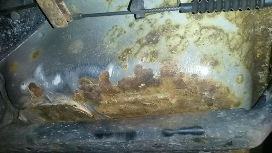

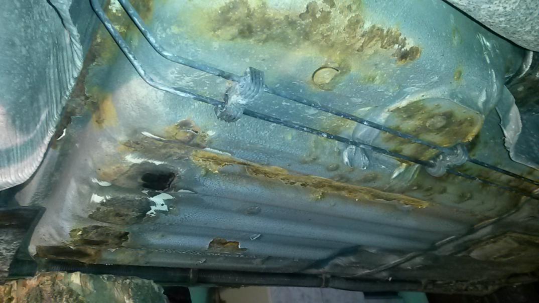

    Witam, dałem dzisiaj do konserwacji swoja belle i blacharz powiedział że spod spodu jest tragedia i żebym sie jej pozbył jak najszybciej. Ja nie chce zrobić czegoś na odwal się i opylić tym samym pogłębić zdania na temat Alf jakie to szmelce. Przesyłam zatem zdjęcia byście mi może spróbowali pomóc czy spawać podłogę , może wymieniać kawałki. Czy naprawdę taka tam tragedia? Była na niej konserwacja i to co widać jest po umyciu. Dołożyłem do Belli już ze 3000 i wymieniłem wiele rzeczy, tak że mi jej szkoda bardzo.

    Pytanko: Czyli podwozie normalnie wcześniej miałeś powleczone "konserwacją" i dopiero po jego usunięciu ukazały się te skazy?

    Tak w kilku miejscach tylko było widać delikatną rdzę( tam gdzie konserwacja jakby odeszła) i chciałem to zrobić przed zimą a tu sie okazało takie coś, kazałem wyczyścić do zdrowej blachy i zakonserwować puki co. Jeżeli będzie trzeba to będę ciął i spawał podłogę. Myslę że poprzedni właściciel a raczej włąścicielka cos kombinowali z tym autem i to zdrowo.

    Ktoś jak pisałeś - skapował się co tam się dzieje, psiknął dla niepoznaki konserwację i poszła na sprzedaż - trafiło akurat na Ciebie.
    Cóż jak dla mnie szykuje się trochę wycinki i spawania - mimo wszystko cierpliwości i powodzenia
    Bella się odwdzięczy!
    Jaki to rok, że podłoga w takim stanie ?!

    No nieźle chrupie..
    Sprawdź jeszcze końce progów przy tylnych kołach oraz nadkola jak wyglądają po zdjęciu szmat również z tyłu bo to dość newralgiczny punkt.
    Powodzenia!

    2001 Zardzewiałe, progi też do wymiany

    Cholera to sporo zabawy się szykuje.
    Co z nadkolami, szczególnie tył pod tym pieprzonym welurem?
    To wszystko było tak zapsikane konserwacją, że nie widziałeś tego podczas zakupu???

    Nie wszystko, wyglądało jakby konserwacja była robiona wcześniej i dlatego myślę że poprzedniczka dała się nabrać i szybko się pozbyła. Ja nie jestem znawcą i dałem się nabrać zresztą żałuję że dopiero po zakupie poznałem to forum bo napewno ktoś by pomógł albo obejrzał samochód no nic tak bywa. Najgorsze że mieszkam w bloku bo jakbym miał dom prywatny to pewnie sam bym się starał dopieszczać i robić z autem a tak to trzeba wszystko płacić heh.
